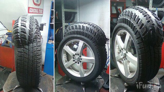

  • Можно и так накачать)))
  • Вот изменение объема в повороте и на кочках.
    она распахнула халат... а там было все ! без ничего...
  • В ответ на: Можно и так накачать)))
    почему то сразу представил на майдане чуваков в таких шлемах.
