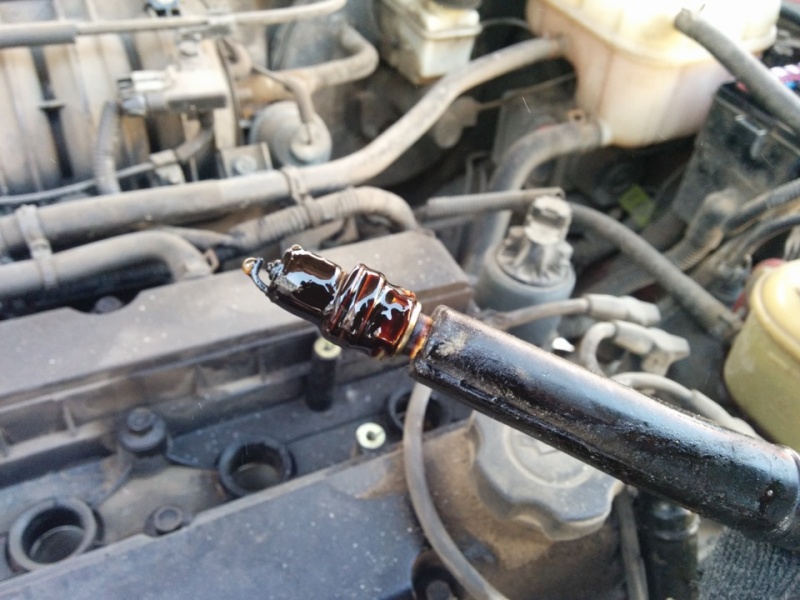

  • Сегодня сломал один ключ свечной. Хорошо второй есть. Сыну Соляриса в чувство приводил. Все бестолку, свечи приказали долго жить. Сгонял за новыми и с полпинка и в добрый путь. Только что то прохладно на морозе свечи крутить).

  • заводили тут сегодня одного, Лачетти заводиться не хотела.
    выкрутили свечи - п.5.
    но в итоге завели =)
    Toyota Surf, 1KZ-TE
  • Масло Карострол? А откуда оно там?
