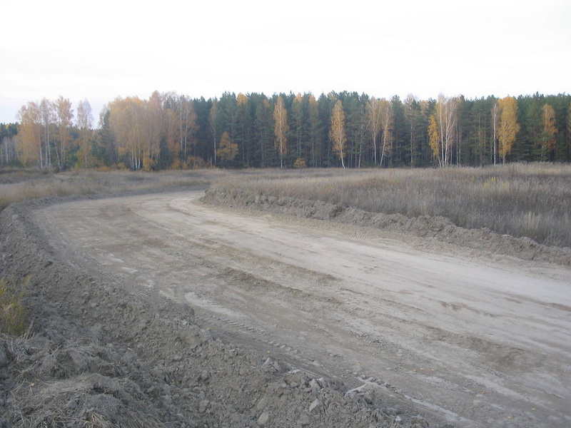

  • В ответ на: Кстати, ты не в курсе что с Русичем нынче?
    Кто там главный теперь?
    Незнаю. Редко в тех краях бываю. Прошлым летом ехал мимо, заглянул на трек - запустение. А так вроде по слухам академовцы (ARC) както эту тему развивают.

  • В ответ на: А так вроде по слухам академовцы (ARC) както эту тему развивают.
    Да, вот группа в контакте
    -- Левее здравого смысла... --
  • Академовцы пытались развить, но трек не их а Школы автомастерства. В прошлую зиму очень много снега было, невыгодно чистить его так часто. Будем надеяться что эта зима будет удачней.
