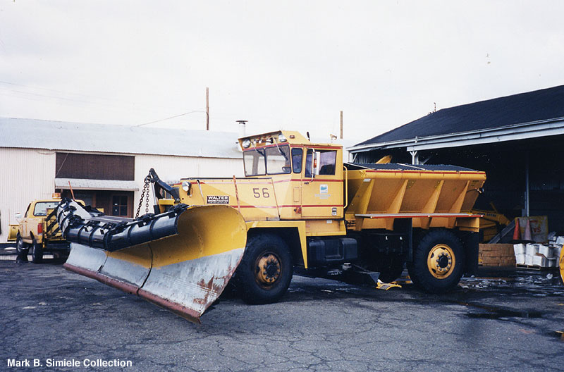

    - 280 хайвей, более 10-ти лет не ремонтировали, только ямочный ремонт. Мну туда каждый раз нафигатор направлял вместо ровного 101-ого. Жопу на 130-ти потряхивало. )) Трафик как у нас на бердском в каждой полосе, только полос 4 или 5-ть в одну сторону, точно не помню.

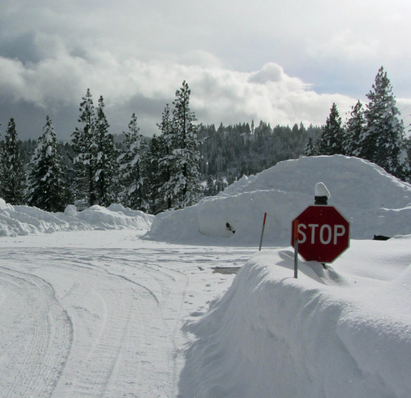

    - Горные серпантины в тахо например. В горах зимой снег и его бывает много, учитывая что зима единственное время года когда выпадают осадки в большей части калифорнии. Все остальное время - сушь. Самая веселая хрень чем чистят как из разрушителей легенд, остальная техника как у нас, те же яйца вид сбоку.
    Но вот дороги служат _очень_ долго.
    зы. так и знал, что будут спорить, аргументируя что у нас все особенное ))
    • sometimes how much snow in the winter ))
    • road scraper )))

  • То что в штатах нет зимы только еще одна городская легенда. И речь не про аляску. Для сведения, в районе Фриско, географически это субтропики, средняя температура летом всего +20. А там горы. Зимой в горах снег. В северных штатах, особенно в центре континента, зимой минус и снег. :ухмылка:
