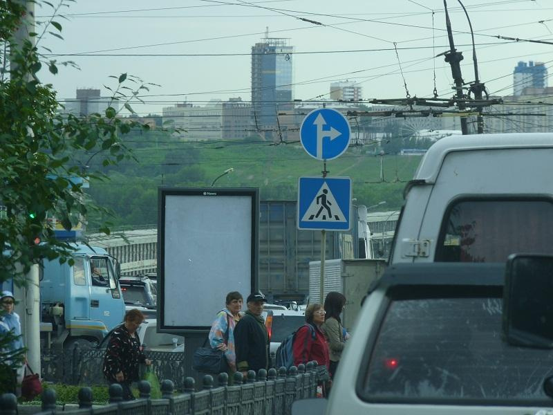

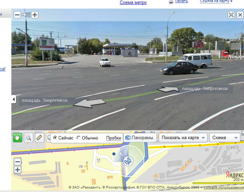

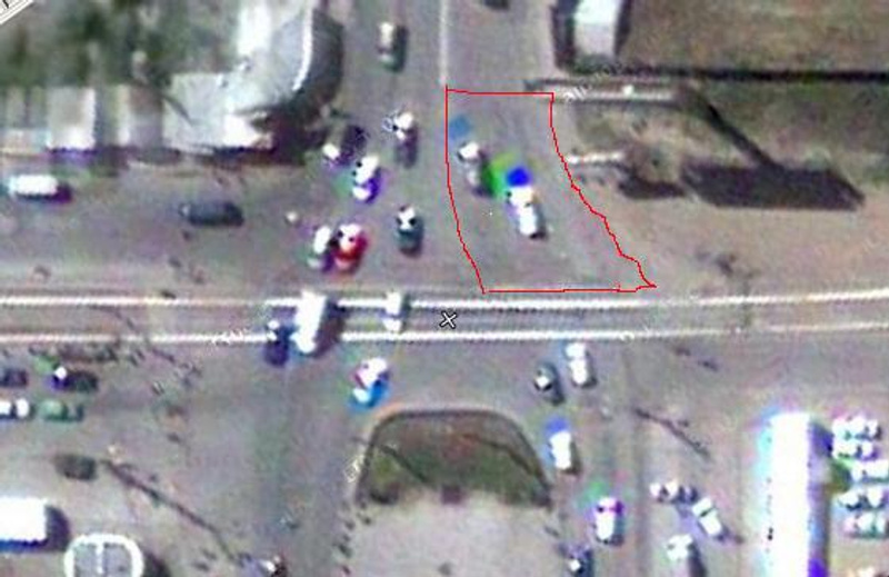

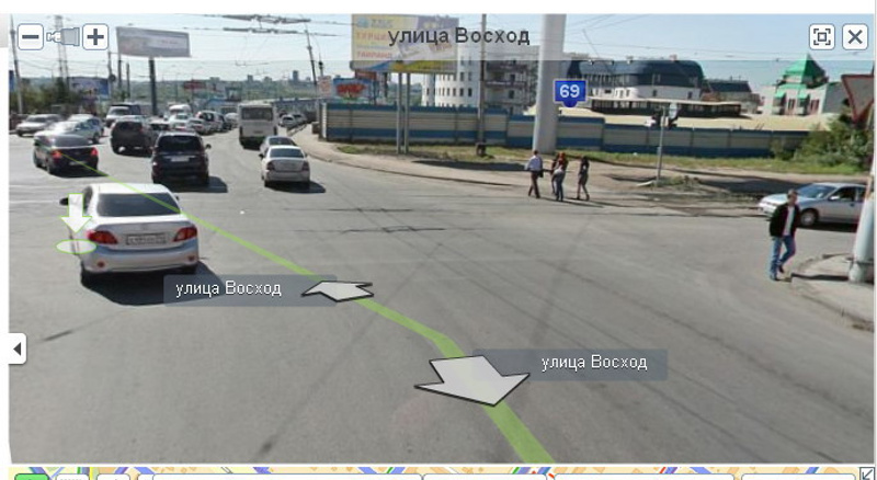

    Ну, никак не убеждает меня ПДД (и не только меня, как оказывается), что ТП на перекрестке "предназначены для движения трамваев" и только и что это "место" не является ПЧ.
    Привожу фото, размещенное ТС для напоминания, фото с Яндекс-панорамы и снимок с wikimapia.
    Что-то мне кажется, что "красный участок" на 3 фото не является пересечением ПЧ, ни "первым", ни "вторым" на который не распространяется действие знаков, что одного, который на первом фото, что другого - на выезде с Зыряновской со стороны Сакко….
    За качество и точность контура "красных линий" прошу помидорами не кидаться – о сути подумайте!

  • В ответ на: Что-то мне кажется, что "красный участок" на 3 фото не является пересечением ПЧ, ни "первым", ни "вторым" на который не распространяется действие знаков, что одного, который на первом фото, что другого - на выезде с Зыряновской со стороны Сакко….
    Я б даже больше сказал - с т.з. ГАИ не только показанные знаки не распространяются, но и само это ППЧ несколько больше - левая граница почти доходит до выезда с перекрестка в сторону Зыряновской. Т.о., по мнению ГАИ, на этом перекрестке 3 ППЧ - 2 до ТП со стороны Восхода и одна ППЧ со стороны моста...
    Другой вопрос, что с такой трактовкой мы можем сильно осложнить себе жизнь на подобных перекрестках - например, на Танковая-Дуси-Хмельницкого, при движении со стороны Ипподромской. Слева бетонный отбойник - вполне себе РП, из-за чего мы будем обязаны разворот выполнить, пересекая ближайшие ТП, заехав за "точку G этого перекрестка". Какой при этом можно собрать затор в час пик - очевидно...

  • В ответ на: Ну, никак не убеждает меня ПДД (и не только меня, как оказывается), что ТП на перекрестке "предназначены для движения трамваев"
    п.9.6. ......Если перед перекрестком установлены дорожные знаки 5.15.1 или 5.15.2, движение по трамвайным путям через перекресток запрещается.
    Трамвайные пути - они и в Африке трамвайные пути. И на перекрёстке они не превращаются в обочину или тротуар. . :1:

  • В ответ на: п.9.6. ......Если перед перекрестком установлены дорожные знаки 5.15.1 или 5.15.2, движение по трамвайным путям через перекресток запрещается.
    Нет там этих знаков, так об чём тогда речь то.
    ЗЫ: в моем тексте из цитаты "и только" упустили, а от этого контекст несколько другой….

    Дядя Вася, таки "красный участок" - это пересечение ПЧ или где?
    Конечно. Те кто едет на Восход у проезжают два пересечения с Гурьевской. А те кто едет с Восхода пересекают только одно - с Зыряновской.
    Народ, ну вы сами посудите. Висит знак прямо и направо. Нормальная логика о чем говорит? Что нельзя выезжать с перекрестка налево и нельзя разворачиваться.
    Зачем искать в ПДД глюки и спорить с ментами, если лучше и безопаснее руководствоваться нормальной логикой: запрещено - не лезь. Ты же на средстве повышенной опасности.
    Если бы с Восхода было два пересечения, то этот знак стоял бы в разделителе проезжих частей. А тех кто поехал бы до знака налево с целью развернутся, оказались бы против шерсти с вытекающим из этого лишением прав.
    Вот машина едет как надо, на своей ПЧ: http://maps.yandex.ru/-/CBUvzFzg
    Вот белая машина за столбом уже едет против шерсти http://maps.yandex.ru/-/CBUvzRMI - это лишение ВУ на полгода.

    Куала-Лумпур, "оригиналы":
    фото 1 и фото 2

  • В ответ на: Висит знак прямо и направо. Нормальная логика о чем говорит? Что нельзя выезжать с перекрестка налево и нельзя разворачиваться
    Логика Ваша, потому и Вы считаете её нормальной. :1:
    А ПДД утверждают: "Действие знаков 4.1.1 - 4.1.6 распространяется на пересечение проезжих частей, перед которым установлен знак."
    Как предлагаете ездить: по логике или по правилам?
