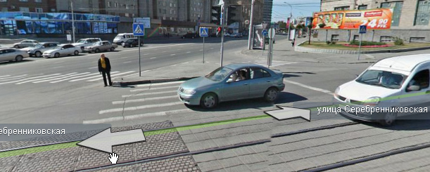

  • Садись, пять. :улыб:
    Я тебя всё на свою сторону перетянуть хочу.
    Вот смотри:
    1.там где стоит синий авто - там правый поворот НЕ ЗАПРЕЩЁН.
    2. Всё, что нужно сделать водителю - встать поближе к краю ПЧ. А она обозначена бардюрным камнем (для тех, кто "краёв нэ бачит")
    З.ы. Перекрёсток - место не только "пересечений", ни и "разветвлений" проезжих частей. Ну если она (ПЧ) разветвилась, неужели единая осталась :улыб: Разные проезжие части вокруг того островка. :1:
    Я всё знаю! Но практически ничего помню....

  • В ответ на: Садись, пять. :улыб:Я тебя всё на свою сторону перетянуть хочу.
    Вот смотри:
    Вот ты как будто специально мелкие неточности вносишь.
    Не проезжих частей, а дорог!
    Там где синий авто поворот не возможно (не путать с запрещен) выполнить по причине.
    1. Автомобиль занял не крайнее положение на проезжей части. ПДД 8.5. Границы островка не являются границами проезжей части. Вместо бардрюра там может быть разметка. Смысл и назначение островка не меняется. Докажешь, что бордюр является границей ПЧ - будет другой разговор:улыб:Только ума не приложу как ты сохранишь одну проезжую часть и в то же время разделенную островком :tease:
    2. Автомобиль не может выполняя такой поворот двигаться ближе к краю проезжей части. ПДД 8.6
    Never back down.

  • Дело в том, что перекрестки разные.
    Давайте уберем на перекрестке Серебренниковская-Октябрьская магистраль знак объезд препятствия справа и чего - вообще направо нельзя?
    Не запрещен поворот направо после островка, хотели бы запретить, повесили бы знак - направо нельзя.
    Перевожу налоговый кодекс с русского на русский.........
    Много денег это когда в них можно книги прятать....
  • В ответ на: Дело в том, что перекрестки разные.
    давайте уберем вообще знак объезда препятствия и ситуация будет та же самая, что и сейчас. Только ночные летчики будут налетать на островок.
    Поворот на право на этом перекрестке не запрещен. Но поворот из этого положения возможен только в нарушение ПДД 8.5 и 8.6. Без нарушения нужно направо в дырку поворачивать.
    Never back down.

  • В ответ на: Ну и про островки
    Так, в частности, «островки безопасности», обозначенные посредством горизонтальной разметки чаще всего обрамляются со всех сторон сплошными линиями, основное предназначение которых состоит в том, чтобы разделять транспортные потоки противоположных направлений и обозначать границы полос движения в опасных местах на дорогах, а также обозначать границы проезжей части, на которые въезд запрещен.
    Зачем островок безопасности возле края дороги ? два шага и уже на гратуаре. Островок имеет смысл делать на середине дороги.
    Never back down.
  • В ответ на:
    В ответ на: Но при этом поворот будет совершен с нарушением 8.5 и 8.6.
    А если занять крайнее положение на проезжей части( у бордюра) то никакого нарушения перечисленных пунктов не будет :tease:
    да, да, конечно, а если находишься в Ленинграде (Петербурге), то у поребрика:улыб:
    Never back down.
  • ГОСТ Р 52766-2007
    4.2.4.1. Направляющие островки устраивают для разделения транспортных потоков по направлениям на пересечениях автомобильных дорог ....
    4.2.4.2. Границы направляющих островков обозначают разметкой или путем укладки бордюра,....
    Скажи мне, дружище: вот та граница - она между островком и.... чем?
    По-моему - "и проезжей частью". Т.е. есть край проезжей части возле того островка. :улыб:
  • В ответ на: Зачем островок безопасности возле края дороги ?
    Ну как зачем? Чтоб мы сидели перед компом и спорили можно ли так повернуть направо :ха-ха!:
    А про ГОСТы. Читаю ПДД п. 1.1 Настоящие Правила дорожного движения устанавливают единый порядок дорожного движения на всей территории Российской Федерации. Другие нормативные акты, касающиеся дорожного движения, должны основываться на требованиях Правил и не противоречить им.
    И чего вижу - ГОСТ не относится к нормативному акту, который касается ДД, потому как он касается строительства дорог. Соответственно порядок движения он не определяет.
  • В ответ на: ГОСТ Р 52766-2007
    Скажи мне, дружище. Вот та граница - она между островком и.... чем?
    По-моему - "и проезжей частью". Т.е. есть край проезжей части возе того островка. :)
    Островок находится на проезжей части. Бордюр или разметка определяет границы островка. Островок разделяет потоки в пределах проезжей части - "мальчики налево, девочки направо
    Ты так упорно пытаешься провести идею, что бордюр делит проезжую часть - не выйдет:улыб:Проезжая часть все равно остается цельной.
    Never back down.
  • В ответ на: что бордюр делит проезжую часть - не выйдет
    Ты читай то повнимательней :1:
    Не бордюр разделяет проезжую часть, а направляющий островок.
    А бордюр - для обозначения границы между краем проезжей части и островком.
  • В ответ на:
    а чем несоответствие ? Любой островок автоматом считать островком безопасности ? Правила не требуют этого.
    Never back down.
  • В ответ на:
    и сколько там проезжих частей ?:улыб:
    Never back down.
  • В ответ на: Островок находится на проезжей части.
    "Ты это! А ты товой!" :1:
    "Проезжая часть" - элемент дороги, предназначенный для движения безрельсовых транспортных средств.
    Как собираешься ездить по островку? :улыб:
  • В ответ на:
    Как собираешься ездить по островку? :)
    как ездить на КАМАЗе ?
    Never back down.
  • островок может быть и без бордюра, только разметка. Смысл 100% тот же.
    Never back down.
  • В ответ на: и сколько там проезжих частей ? :улыб:
    Ну одна то - скруглённая, заворачивающая на Окт. магистраль. У неё есть свои границы.
  • В ответ на:
    т.е. данное утверждение (о делении о двух ПЧ) применимо в других случаях, допустим с островками безопасности по середине дороги ?
    Never back down.
    Исправлено пользователем tezka (02.05.11 16:31)
