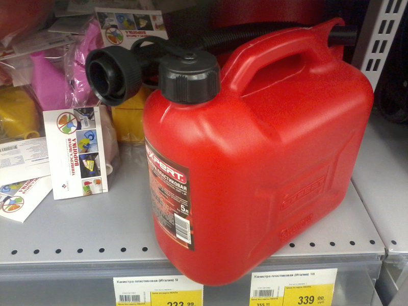

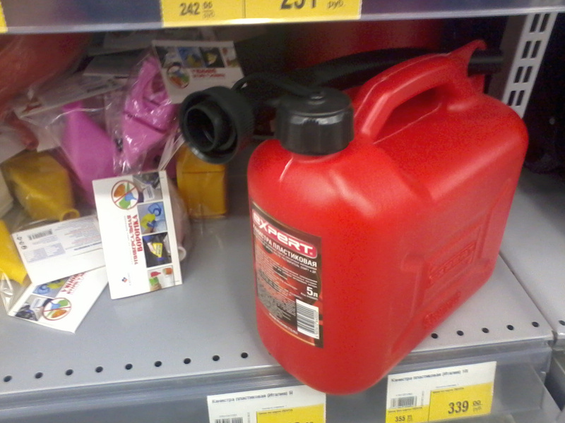

  • В ответ на: А никто не видел в новосибе вот такой девайс?? Специальная под бензин, удобна тем что плоская, не разольется даже если пробка будет пропускать. Называется Sena, производство Польша, нашел ток в Ростове.
    web-страница
    В Автограде их навалом. Пробка не пропускает, но вокруг горловины всё равно начинает "потеть" бензом и через недельку-две давать запах в багажнике.
    топите лодку, топите!
  • Такие в шатуне через раз продаются. Наливалка эта выглядит конечно красиво, но при полной канистре из нее очень трудно бензин слить. Я в мае прошлого года на Алтай с собой в дорогу брал такую, благо еще железка и нормальная воронка была.

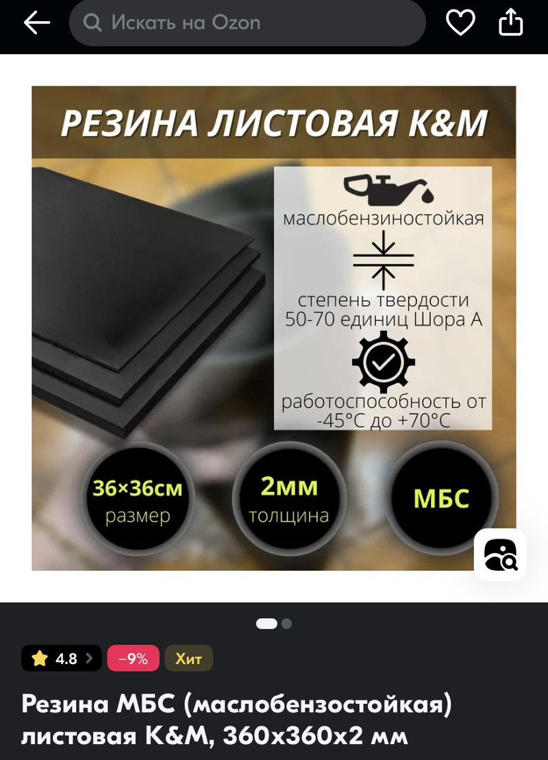

  • Проблема в том, что несмотря на запрос в поисковике, выдаётся резина в пластинах САНТЕХНИЧЕСКАЯ. Т.е. для сантехнических (связанных с водой) работ. Так тут и обычная автокамерная резина пойдёт А вот где взять МБС? Проблема то вот в чём. Производители есть. Но они работают с большими размерами и объёмами. Т.е. нужен мелкий оптовик, который отпустит вам кусок техпластины (на метраж, на вес- без разницы) нужного вам размера ,толщины или веса. Это первое. А ещё я бы лично перед покупкой обязательно проверил, МБС эта резина или нет. Уже писАл, что покупал лично ремкомплект УАЗовского бензонасоса (Балаково- резина) в заводской упаковке. Поставил, доехал до ворот и снова встал. Резинки оказались обычными. И как вот покупать подобное через Интернет? Оплатить, получить, поставить и обнаружить, что товар негодный и время и деньги потеряны зря? Я делаю так. Еду на блошиный рынок (угол Островского и Ипподромской или на Октябрьский рынок), подхожу к мужикам с запросом. Они находят. Я при них либо вскрываю упаковку с изделием (если оно малоразмерное), либо отрезаю кусочек и бросаю его в заранее приготовленную бутылочку с бензином. Полчаса времени, тщательно болтаем содержимое бутылки- и результат виден сразу. Это в любом случае проще и надёжнее,чем переделывать потом зазряшную работу.

  • Как определили, что это сантехническая резина?

  • А с чего Вы взяли, что я утверждал что конкретно ЭТА резина не МБС? Просто покупать через инет подобные вещи- ещё та лотерея. Вот и всё. В случаях 99% нужды в подобной резине её проще и надёжней взять очным порядком с возможностью "проверить на зуб". Впрочем, у каждого свои таракашки в голове. Я излагаю своё понимание вопроса. А каждый волен поступать по- своему.
