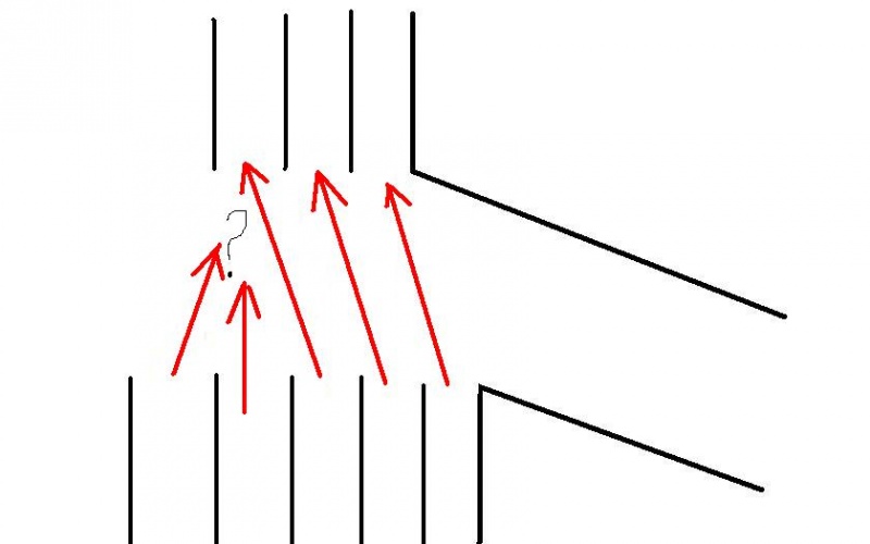

  • зачем ? 3 ряда едут прямо, 3 выезжают с перекреска. кого сужаем ?
    Исправлено пользователем 347 (11.02.10 16:33)

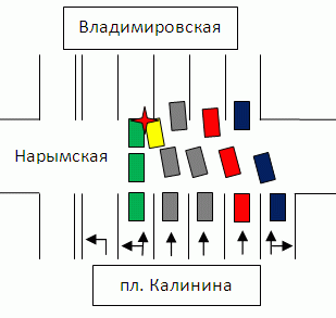

  • А если так? Я зеленая машинка. Я вообще не вижу, что там первый ряд упирается в обочину. Сколько рядов на въезде на перекресток я не успел посчитать, а сколько на выезде с него мне вообще не видно из-за машин. Почему я должен смещаться левее? Я еду прямо. И я не прав?:улыб:
  • там общественный транспорт, большой и страшный, помогает правильную траекторию выбрать. Еще раз свою картинку выложу
    Тишину можно вынести, только когда ты счастлив или спокоен
  • Ну ОТ там не на каждой смене сигнала светофора оказывается. И с высоты птичьего полета конечно все хорошо видно. А если представить такой перекресток, как я в предыдущем посте нарисовал? Судя по высказываниям некоторых форумчан, все ряды в этом случае должны смещаться на одну полосу влево. Допустим первый и второй сместятся, третий уже через одного, четвертый в непонятках будет стараться ехать прямо, а пятый (где зеленая машинка) будет ехать прямо в полной уверенности, что так и надо. И будет не прав?:улыб:
  • вообще уширение ДУСИ делали для поворота направо, а изменили *прямо-направо* всвязи с большим транспортным потоком
    а разве с ДУСИ налево не с двух полос поворот ?

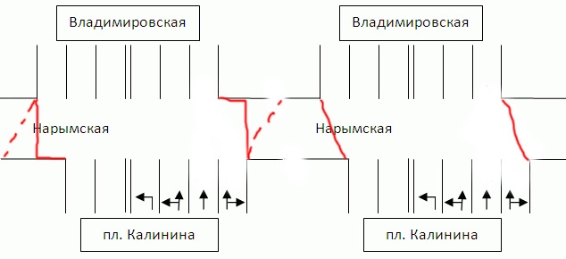

  • Вы еще продолжаете выяснять кто прав?
    Дядя Вася сказал как отрезал!
    В ответ на: акс, есть дорога - ул. Большевистская.
    У дороги есть проезжая часть.
    Дорога проходит через перекрёсток (место пересечения ПЧ)
    ПЧ дороги на перекрёстке не пропадает!
    Если это всё правильно, то рисую зрительно край ПЧ на перекрёстке.
    Если нарисовал правильно (я не утвержадю, что это бесспорно!), то по картинке №2 правый, как ехал, так и едет в правом.
    Для 4-го и 5-го - нет места. :улыб: Другое дело , что они могут не видеть, что за перекрёстком нет места. Но это уже совсем другая история. :улыб:
    Правильно ехать как на картинке! Ну... по мнению сторонников машинки справа:миг:
    На вкус и цвет все фломастеры разные!

  • Зеленый не прав, да он еще и помеху с права прозевал, и мог спокойно левее взять.
  • да там еще на следующем светофоре при сильном потоке, можно встрять на крайнем левом. Разворачивающиеся, поворачивающие по долгу стоят, а соседи с права не очень дружелюбно пускают. Несутся, прямо скажем.
  • Левее мог, но не обязан (или не успел). Сколько рядов ему не видно (допустим, что он третьим по счету со светофора уходил, а не первым). Чем для него желтый отличается от наглеца, перестраивающегося в его ряд?:улыб:

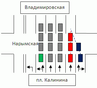

  • Мнение сотрудника ГИБДД таково: при возникновении аварийной ситуации права будет красная машина. Поясняю: синяя машина при движении прямо упирается в бардюр. для продолжения движения ей необходимо перестроиться, соответственно она должна уступить всем, кто находится на той полосе!:миг:
    Можете меня поздравить! Я наконец-то в пятницу сдала экзамен в автошколе!!! :смущ:
    Продается нервная система в отличном состоянии, заводится с пол оборота.
  • А сотрудник ГИБДД учитывал наличие знаков "движение по полосам"? Вы их до него донесли?
    ПС: поздравляю
    Играю джаз. Продаю Родину.
  • Не только донесла, но и показала на примере картинки, которая с первым сообщением втопике! :миг:
    Спасибо!
  • В ответ на: Поясняю: синяя машина при движении прямо упирается в бардюр. для продолжения движения ей необходимо перестроиться, соответственно она должна уступить всем, кто находится на той полосе!
    :ха-ха!: :шок:
    Сотрудник, мягко говоря, не прав. :спок:
  • Больше ничего сказать не могу, т.к. других предположений он мне не озвучил! :dnknow:
  • Спасибо, будем надеяться, что это мнение действительно верное (по крайней мере, я с ним солидарен). Поздравляю с успешной сдачей! Увидимся на дорогах. =)
    Поздравляю со сдачей экзаменов! И удач на дороге!
    Теперь по поводу "упирается в бордюр".
    На левом рисунке нарисовал два варианта: в бордюр упирается одна или две полосы. На выбор.
    На правом рисунке попытался обрисовать ситуацию: проезжая часть дороги проходит через перекрёсток (место пересечения дорог).
    Ну вопрос, как к автомобилисту (полноправному участнику движения!): как проходит край проезжей части по перекрёстку?
    Где край?
    Я всё знаю! Но практически ничего помню....

    Принцип определения рядов в своем направлении тот-же самый, имхо.
    А вообще, вся эта дискуссия только ещё раз показывает дырявость ПДД, т.к. типичные, распространённые ситуации вполне здравомыслящими людьми воспринимаются по разному. А это значит что пока не выйдет очередной ППВС решение о назначении виновного в ДТП непредсказуемо. Поэтому просто не стОит наглеть в таких местах. :friends:
  • Так уже несколько раз говорили тут: правила "трёх Д" никто не отменял. :улыб:И про уширение ты тоже прав. Только я б уточнил: уширение - "местное"
    В ответ на: А справа есть уширения или сужения.
    А вот тут повнимательней! Если нет знаков и разметки, то сужается проездая часть дороги. Вся.
  • В ответ на:
    Хм.. Интересная трактовка..
    Местное уширение это что? это сначала уширение проезжей части, а потом неминуемое её сужение. При этом вся разметка остаётся на своем месте.
  • Не, мы так запутаемся. :улыб:
    "Местное уширение" -уширяющееся место на дороге. :улыб:
    Да бог с ними, с уширениями, сужениями.
    Вопрос открытый: как проходит правый край проезжей части по перекрёстку.
    Вот когда разберёмся, то станет ясно: синий перестраивается из своего ряда или продолжает езать вдоль края. :миг:
  • Синий перестраивается из своего ряда так как он заканчиваеться....все просто....такие знаки......:миг:
    Исправлено пользователем Scapulae (16.02.10 11:59)
  • У синего перестроение, т.к. он меняет полосу, а красный как ехал по своей полосе, так и едет. С другой стороны, если предположить, что ряд - это порядковый номер полосы от правого края, то уже красный перестраивается, т.к. меняет ряд со второго на первый, а синий остается в первом. Но определения ряда в ПДД нет, в то время как определение полосы есть.
    Думаю красный все-таки правее, хотя бы потому что он едет прямо по своей полосе и не обязан никому уступать. И если в случае, когда красный находится во втором ряду, еще можно пропустить кого-то из синих от греха подальше, то если он будет находиться в 4 или 5 полосе от правого края, он может вообще не знать ни о каком сужении или "зигзагике", и опять же не обязан уступать кому-то свою полосу.
  • В ответ на: Синий перестраивается из своего ряда так как он заканчиваеться ....все просто.... такие знаки......
    Ну ясный перец: Красному "прямо" - это на выезд с перекрёста.Т.е. на дорогу.
    А синему "прямо" - это в ларьки, а не на дорогу.
    Вот такие вот хреновые знаки... :tease:
  • В ответ на: А синему "прямо" - это в ларьки, а не на дорогу.
    Там над первым рядом на знаке надо подрисовать шашлык при движении прямо:улыб:
