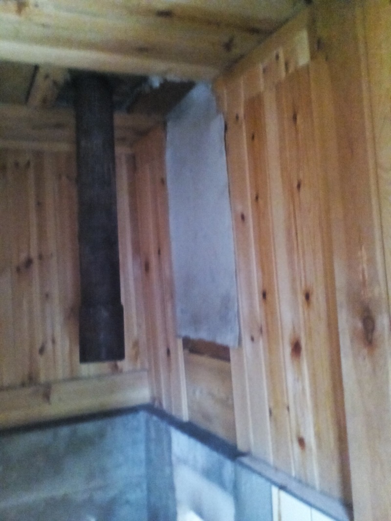

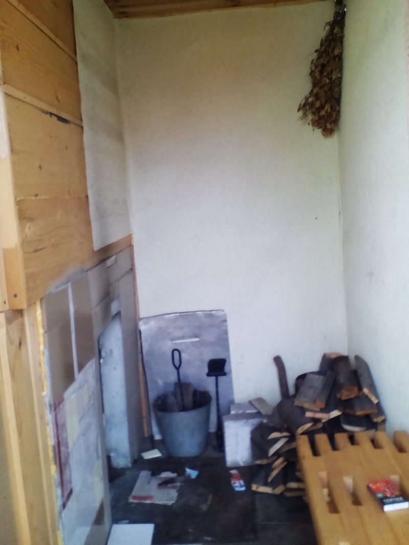

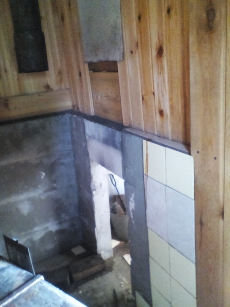

    Мне как хозяйке и главной эксплуататорше нужно уяснить и не ошибиться в выборе!
    Мне нужна новая печка в баню!
    Парилка 10 кубов. С одной стороны все просто, с другой НЕТ!
    Трубы дымохода менять не хочу. Диаметр переходника, который между печью и самим дыходом, 120 около того.
    Нужно на это место без переделок воткнуть новую. И не ошибиться. Научите меня. Деньги то кровные платить.
    См фото.

  • Вам, не меняя конструктив бани, надо подбирать печь в размер. У Вас моно труба? Сильно близко к перекрытиям, так делать нельзя. Мастер на месте всё должен посмотреть. Советовать, зная только объём парной неблагодарное дело. Сходите на строительный форум.

    Вы правильно сделали что разместили фото.
    Еще несколько моментов, которые нужно знать, чтобы определиться с выбором печи:
    1. Расстояние от центра трубы (или от края внутреннего, что легче) до стены где проем под топливный канал в соседнее помещение с лавкой.
    2. Высота проема под топливный канал печи.
    3. Диаметр имеющейся трубы. Сейчас большинство печей с дымоходом 115 мм диаметром. И такой же диаметр у тех печей, что я разработал.
    4. Обычная температура при которой паришься и какой пар предпочитаешь: более влажный как для русской бани или сухой как в сауне.
    А так предположительно на первый взгляд подойдет Русь 12 и с запасом Русь 18. (цифры кубатура парилки)
    Внешнее равно внутреннему
  • и термоизоляцию посоветуй ей на трубу одеть, а то реально, слишком близко к деревянным деталям :secret:

  • Я уже выяснил каков цвет дерева потолка вокруг разделки: он естественного цвета, не коричневый. Это означает, что разделка сделана правильно. До этого же там стояла печь и она топилась. Но на месте да, конечно нужно осмотреть все.
