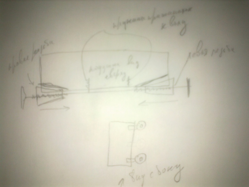

  • Еще идея пришла - безэксцентриковой системы. Общая концепция аналогична. Вал - это винт. С одной стороны резьба левая, с другой правая (типа стяжки для пружин при замене стоек). Вращаем винт - двигаем конусы на концах (или типа гаек и наваренными треугольными деталюхами) в противоположные стороны. Они толкают края подушек при сведении вперед, при разведении назад. Диапазон можно сделать огромный. И по-моему, реально проще. И с наклоном нет проблем - чуток зазор между пазом и двигающимся элементом оставить. И регулировка плавнее, чем эксцентриком. И авторские права подумавших про эксцентрик не задеваются. :rofl: И делается на коленке - токарный станок и сварка. НУ тебе конечно надо что-то непременно лазером порезать, ну найдешь поди место :улыб:
    Верхняя "картинка" - вид сверху, нижняя - вид сбоку. Ну как смог :смущ:, что непонятно будет - поясню.

  • После первой раскурки кажется нужно бежать патентовать.
    она распахнула халат... а там было все ! без ничего...
  • Вообще я думал в такой системе от вала через мелкую шестеренку линейный толкатель. Мне до сих пор кажется что так проще.
  • Неплохо, причем весьма, а что тогда нам головы морочишь, раз есть решение? И как проще? В промышленных масштабах оно может и проще. Ну или для фанатов рукоделия, коим я являюсь и мне пофиг, сколько я буду ковыряться, мне сам процесс удовольствие доставляет. А вот если нужен результат в обозримые сроки, да не за миллион... Не знаю твоих производственных возможностей, но для одноразового изделия заморочек шибко поболее. Можно же вообще сервомашинки поставить помощнее для радиоуправляемых моделей, простейшую электронную схему чтобы двигались синхронно. Для некоторых в наше время это даже проще, чем точить валы с разно направленной резьбой.

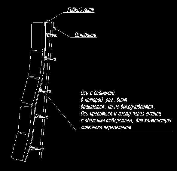

  • Может, в таком направлении подумать? Подушки сшить между собой, повесить их на гибкую пластину (типа лист нержавейки), изгибаться он должна под действием регулировочных винтов.
  • Диапазон регулировки 5-6 см. по вылету есть в тех.условиях.
    Государство - это мы?
    Нет, государство - это нас!
  • Не ясно как регулировать ровность и симметричность изгиба такий пластины, в тех же пазах может криво пойти поверхность будет... не феншуй.

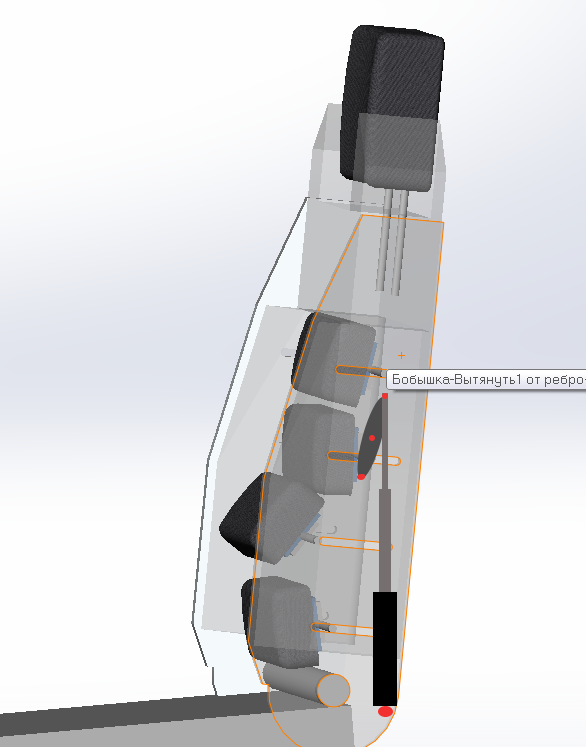

  • А если использовать линейные актуаторы? Типа таких, например - Ali . Подобрать по силе, длине штока. А расположить их вертикально, параллельно спинке сиденья. сами подушки толкать рычагом.
    Как-то так. Красными точками - оси вращения.
  • Вариант жесть ) Можно легко сделать что бы сидуха выбегала за водителем из авто ))
    Пока самый феншуйный на мой взгляд это рейки с червячным толкателем. Но вот кто сделает схему, я не электронщик.
  • Так актуаторы внутри - суть та же рейка с червяком.. + мотор и концевики. :улыб:
  • Так актуаторы внутри - суть та-же рейка с червяком. + мотор+концевики. :улыб: И размеров они разных. Вариант с расположением как на картинке - я предложил только лишь из соображений обеспечить меньшую толщину.

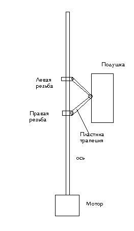

  • Зацепило.
    Можно использовать принцип реечного домкрата.
    Диапазон регулировки - любой
    Моторчики внизу под сидушкой, места много
    трапецию можно сделать складной пластиной на всю ширину сидушки, на краях сидушки такая же ось только без резьбы со втулками, чтобы не перекашивало.
    Можно поставить столько трапеций сколько нужно ( вырезайте в пластинах дырки под другие оси )
    Подушки между собой ...... ну тут как пожелаете, любая гибкая субстанция.
    Аналогично, под любимое заднее место можно привода организовать
    Жесткость конструкции достаточно высокая. Фиксаторы положения не нужны.
    Дальше электрика на мотрчики, но это уже другая история.
  • При желании конструкцию можно развернуть на 90 градусов и использовать механические крутилки и пару трапеций на краях, плюсы те же, минус - крутить долго.
  • А только так и получится, не представляю куда эти оси вертикальные девать в таком количестве.

  • все оси в одной плоскости, по 2 ( в вертикальном варианте ) и по 1-й ( в горизонтальном ),
    для сидушки всё равно каркас жёсткости нужен какой нибудь. В этом каркасе и прячутся. Одновременно сами являясь каркасом :улыб:
  • На каждую подушку 2 оси надо.
  • на горизонтальный вариант с мех. крутилками достаточно 1-й с двумя трапециями.
