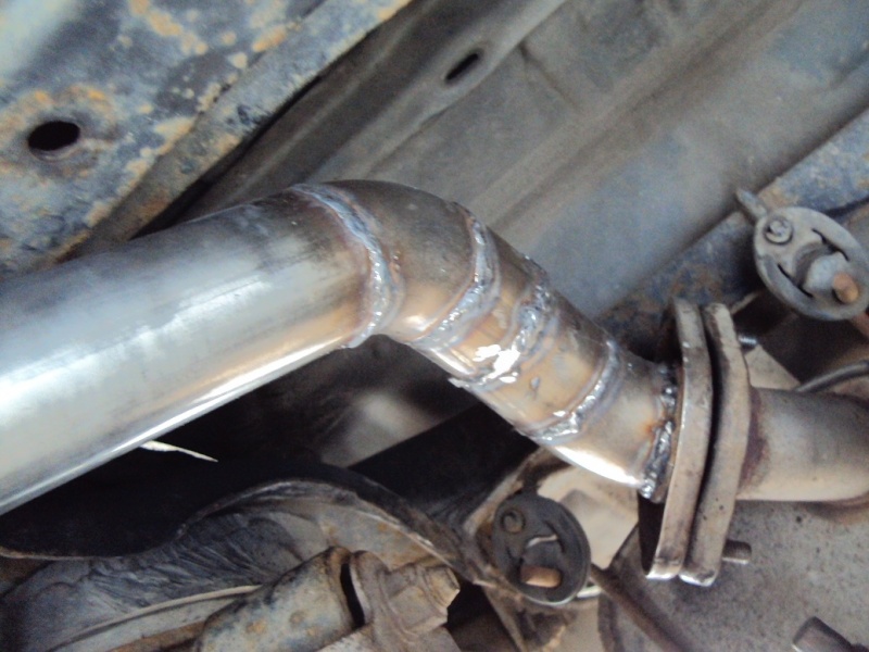

  • Сначала отвечу предвкушая вопрос "А нафега козе баян?"
    Да потомучто надоело. Надоело после вылазок варить трубу глушителя.
    Не новая стальная труба, на которую постоянно летит вода с колеса гниёт как камыш на болоте.
    Да и при геометрической проходимости постоянно мнется из-за задевания "дулом" земли. А при заднем ходе - вообще гнется и ломается.
    После 3-го отрыва под Лаптевкой сказал "хватит".
    ТойотоВод.
    ХондоФил.
    НиссаноФоб.
  • 1 метр трубы 60,3 из нержавейки, 2 отвода, старый флянец и резонатор как донор.
    Ну, дальше собственно мастерство маэстро по глушителям и вот что получилось.

  • по финансам во сколько встало?
  • В ответ на: по финансам во сколько встало?
    Флянец и части резонатора взяты со старого куска трубы.
    Труба и отводы из нержавейки немногим больше килорубля обошлись.
    Что касается оплаты работы - здесь лучше опросить маэстро Драндулетто. :хехе:

  • Вова извини меня ,ну че трубу трубогибом ни как?:хммм:
  • Трубогибом только водопроводные трубы гнутся нормально, а тонкостенные так не гнутся, тем более такого диаметра. Если б так все было просто... я б давно уже трубогибом обзавелся, есть трубогибы которые тонкостенку гнут но стоят...... за 10КЕвро :cray-1:

    А чем гнул то ты трубы?

  • медные трубы гнул? их гнуть ума не надо, медь тянется, и одев бондажную пружину можно ее загнуть чуть ли не вокруг руки...
    другое дело согнуть хотя бы под 45 тонкостенную, да еще сварную, и не плавно, радиусом в метр, а под 100 мм.
    потому у Вовы так и сварено, а не через жопу поплющено...
    а срыв потока - лишь потока срыв
  • С такими радиусами, с такой стенкой у трубы ? Дружище, сможешь загнуть - с меня коньяк, только покажи.

  • Нашел описание всех способов гибки тонкостенных труб. Каким из них ты пользовался когда трудился механиком пром.оборудования?
    Насчитывается, четыре способа гибки тонкостенных труб, которые являются общеизвестными.
    Первый способ заключается в намотке трубы на ролик благодаря дорновому трубогибу. Для этого способа обязательно постоянное присутствие специального «дорна», который нужен для того, чтобы сохранить форму трубы в месте сгиба. Дорн представляет собой особый вид гибкого ерша из высококачественной стали. Именно он не позволяет трубе поменять форму сечения или смяться. Такой способ используется для работы автоматических станков с ЧПУ. Благодаря этому методу гибки тонкостенных труб, радиус трубы, которую сгибают, может быть очень разным, начиная от 1,5 мм и до 200 мм.
    Второй метод представляет собой проталкивание тонкостенной трубы через ролики, которые находятся в неподвижном состоянии. Тубы зажимают между подающими роликами, а затем проталкивают во время их вращения через систему роликов, отклоняющих трубы, а также задающих направление для дальнейшего прохождения тонкостенной трубы, которое на данном этапе уже является не прямолинейным. Если в процессе гибки тонкостенных труб периодически менять направление этих роликов, вращать трубу, то становится возможным получение самых разнообразных, сложных и объемных конструкций. Метод очень интересный и производительный, однако, он требует дорогостоящего оборудования и может использоваться только на станках с ЧПУ.
    Третий способ состоит в гибке тонкостенных труб на трехвалковом трубогибе. Этот способ является самым распространенным и применяется в основном для труб с радиусом сечения более 300 мм. Трехвалковый трубогиб осуществляет гибку тонкостенных труб благодаря электроприводу. Хоть метод этот и распространенный, качество его работы не очень хорошо. Страдает скорость гибки и точность. Эти показатели достаточно низки, но можно использовать систему ЧПУ, которая обеспечит высокую точность, хотя стоимость от этого значительно возрастет.
    Четвертый способ заключается в гибке тонкостенных труб с помощью сантехнического трубогиба. При этом труба, которую изгибают должна быть заполнена песком или же расплавленной мочевиной. Только в таком случае тонкостенные трубы сохраняют свою форму в месте сгиба. Однако этот метод практически не используется, так как его производительность чрезвычайно низка.
    Просвети пожалуйста как загнуть нержавеющую трубу D60.5mm "за читок", не дай мне умереть неучем :cray-1:

  • привет...гнул электрическим трубогибом ,, не знаю каким но древний , согласен тонкостеные не пробывали...только чернуха и нержа...водопроводная....но как вариант можно попытаться тонкостенную трубу забить песком и попробывать гнуть ...это догатка не знаю как по факту ....а ты пробывал гнуть тонкостенку---а если плавно по чуть чуть?
  • а зачем...на такую работу тонкостенка ? у знаомого выхлопуха была на 24 Волге сделана из нержи 3-4 мм... кстати гнули на такомже и красиво получилось как с завода...и главно вечно :biggrin:

  • чесно не читал ту натацию что Драндуллето написал...про песок жизнь скорректировала и опыт
  • Методика не работает?

    Про трубогибы - там помимо самой методики, пусть ктонить попробует трубогибом согнуть так, чтоб под нужную форму на месте подогнать без образца и не разрезав трубу. Тут тоже с меня коньяк. :хехе:

  • Кхм, стесняюсь спросить... а чем собственно тюнинговый вариант лучше штатного? ну повернута чуть в другую сторону и ближе к колесу расположена и что ее теперь оторвать сложнее?

  • В ответ на: Кхм, стесняюсь спросить... а чем собственно тюнинговый вариант лучше штатного? ну повернута чуть в другую сторону и ближе к колесу расположена и что ее теперь оторвать сложнее?
    Гораздо сложнее.
    Если вы знаете, где выходит штатка, то при хороших канавах, подъемах и спусках постоянно задеваете дулом. А при заднем ходе так вообще загребаете трубой грунт.
    Обрезать трубу до выхода из-под бампера = добамперное подбагажное пространство в выхлопных газах, а в силу негерметичности и багажник тоже.
    В данном же случае, дуло находится практически вне геометрического угла проходимости.
