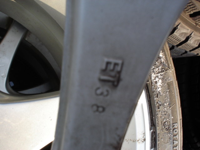

  • всё так просто? получается цельных кованых дисков не бывает? а поповоду этих что скажете? продавец п....здит? http://baza.drom.ru/8004173.html

  • на этих есть и то и то ! наверное они всё же литые....
  • ET 38 -это вылет у диска 38 !!!!,а не обознчение ковки или литья.
  • имелос ввиду и выпуклый текст и впуклый =)
  • Писали же "ЛОГИКУ ВКЛЮЧИ"
    Буквы ЕТ выпуклые.
    А их проще в литом варианте делать выпуклыми чем в кованом (Для этого в литьевой матрице фрезеруются эти буквы, и при литье под давлением металл сам заполнит эти углубления)
    При ковке думаю сложнее пуансоном сделать рельефную надпись. Хотя если одним ударом формуют, то не намного сложнее.
    А цифры вылета уже на готовом изделии выбили.
    Значит всё таки большая вероятность что ЛИТЬЁ.
