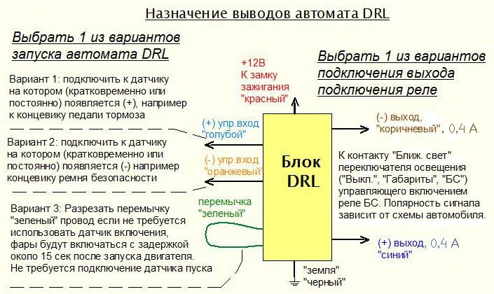

  • вариант такой:
    с реле ценник порядка 12-10 булок хлеба
    с транзистором 7-8 булок хлеба
    если получится максимально уменьшить плату то может быть даже еще на 2 булки хлеба дешевле получится.
    :1:
    Исправлено пользователем Павел Сергеевич (15.03.11 20:44)
  • В ответ на: вариант такой:
    :1:
    Ну тогда ждем окончательные ТТХ, цену и условия установки

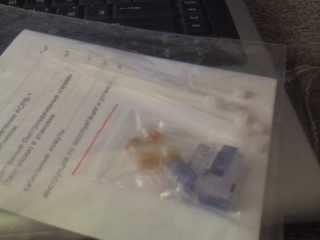

  • Итак. Модуль автосвета в русской версии. Включает фары лишь при заведенном двигателе и ключе в замке зажигания. Заглушили двигатель - свет погас. Вытащили ключ - габариты потухли. Соответственно при прогреве ничего не включается. Габариты (а заодно и подсветка приборов) управляются датчиком света. Т.е. днем не горят, когда темнеет включаются. Устанавливается на авто с датчиком ключа на замке зажигания и не имеющего родного автосвета. Все подключения без паяльника и изоленты ) (схема прилагается).
    Фото комплекта:
    Спасайся! "Внешний план атакуэ!"©
  • Сам девайс:
  • Сборка. Всё цивильненько:
  • Имеется датчик света, по сигналу которого габариты включаются в темное время суток. Благодаря этому панель приборов не тускнеет при дневном свете, а ярко высвечивается.
    • Для сопоставления размеров:
    • Прилагается комплект для монтажа.
