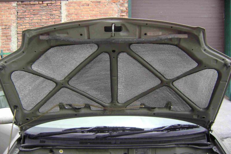

  • На моей машине под капотом Акцент 10 ЛМ КС, фото сделано после года эксплуатации. Дополнительно двигатель не утеплял. Полученный результат устраивает.
  • Полностью согласен с предыдущим оратором! На своем форестере наклеил Акцент 10ЛМКС между рёбер жёсткости (так же как на фото)! Эффект ощутил сразу. Машина стала реже прогреваться, что означает, что Акцент тепло сохраняет в моторном отсеке! Я более чем доволен! По цене дешевле автотепла! А процесс не такой уж трудоемкий!

    Не выпускается Сплэн с фольгой! Если есть большое желание утеплитель снимать на лето. то. как вариант Акцент 15 ЛМКС (15 мм толшина материала) можно вырезать сплошным листом по контуру капота и закрепить клипсами.

  • Я же написал в предыдущем сообщении. На фото можно посмотреть как выглядит Акцент 10 ЛМ КС под капотом Тойоты Короллы. (Материал под капотом уже вторую зиму)
