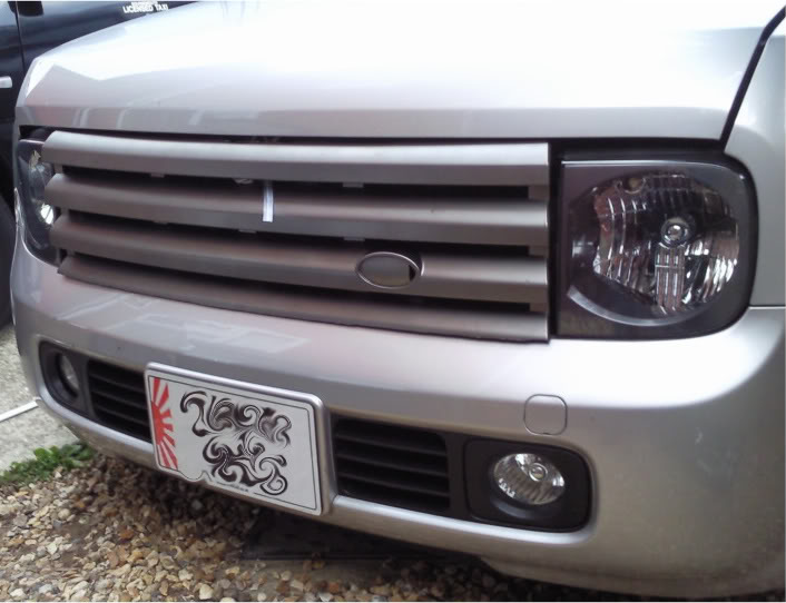

  • Суть в том,что хочется сделать свет заводских ПТФ желтым. Специальные лампы желтого света говорят ненайти, а нужны HB4. ПТФ стеклянные, реально вообще найти такую пленку чтоб выдерживала высокий нагрев стекла ПТФ ? Соответственно чтоб пленка не глухая была, свет чтоб пропускала хорошо. Где и почем, если есть мысли...вообщем хелп ми :help.gif:
  • Одна лампа перегорела, вторую такую ненайти, какого-то американского бренда.Простые лампы брать не хочу, т.к. толку от их света оч мало. Повышенной свето отдачи лампы, есть, например, koito whitebeem 3, но они белового свечения...Отсюда и голову ломаю о комбинации мощной лампы + желтой пленки

    кстати, если стекла, ныне стоящие, снимаются, может под них можно вырезать встаски из желтого стекла, а вместо ламп использовать мощные светодиодные (они поди покороче будут чем колбы обычных ламп и установке дополнительных стекляшек не помешают).
    и вообще, не мешало бы фото этих противотуманок посмотреть...
    а срыв потока - лишь потока срыв
  • Чет туплю..как фотку вставить? В идеале бы найти лампы желтого свечения, старые маркообразные у радиаторной решетки именно желтым светят, к примеру, толь там лампы толь оптика такая, а ?
  • там колбы из жёлтого стекла:yes.gif:на многих яповских стоят такие не только на маркообразных
