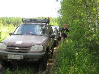

  • Интересует, кто ставил. На какие авто и какие материалы использовал. Интересуют больше самодельные варианты, убираемые при цивилизованной езде. Как выводить из под капота. Вопросы при прохождении ТО. У меня ШНива, но интересны все решения.
    Тишину можно вынести, только когда ты счастлив или спокоен
  • видел у когото из трубы канализационной пластмассовой.
  • это будет внутри, как из - под капота выводить, что бы капот не резать?
  • В ответ на: это будет внутри, как из - под капота выводить, что бы капот не резать?
    Резать крыло, а иначе какой смысл крепить на подвижный элемент.
  • *** Интересуют больше самодельные варианты, убираемые при цивилизованной езде.***
    Ну ващето шнорк цивилизованной езде не помеха.
    Но если так страшно, то единственный вариант - второй капот с дырой и гофра на крышу.
    Покупаем любой капот, вырезаем дыру по краю, выводим туда гофру и вперёд с моста в реку:улыб:В городе меняем капот на гражданский.

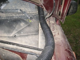

  • Чота я не понял... Взяли какой-то шланг от пылесоса, так его же при закрытии капота тупо перегнет и воздух поступать не будет... :dnknow:
    Вариантов-то нет...
    Warning!.. Assholes are closer then they appear...
  • 1. Шланг от пылесоса.
    2. Герметик.
    3. Приоткрытый капот.
    4. Верёвочки, чтобы на кочках капот совсем не открылся.
  • Ну так через приоткрытый капот грязь и вода налетят...
  • :+)) А, допустим, кто мешает им налететь снизу/спереди?
  • Поскольку шноркеля нет, то не лезу пока в броды :not_i: . Поставлю, полезу :улыб:
  • В ответ на: при закрытии капота перегнет
    там щель достаточная для чуть расплющенного сан-тех гофрированного шланга ? 50 мм.
