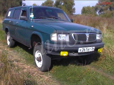

    http://forum.allgaz.ru/showthread.php?p=554744

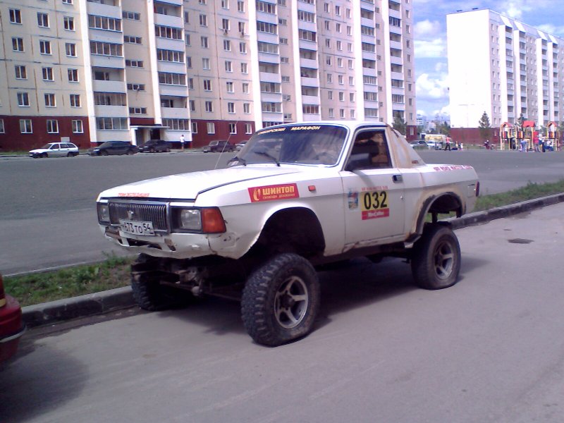

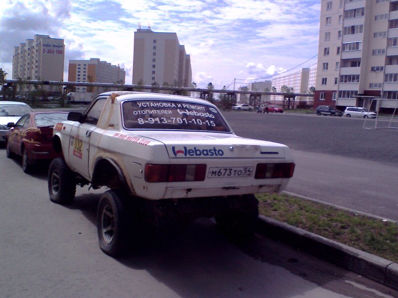

  • надеть кузов от волги на раму уаза - много ума не надо :улыб:как раз по пьяни можно замутить :улыб::)
