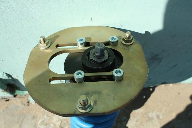

  • Может кто знает где можно в Новосибирске приобрести опоры как на картинке ?
  • Тебе подойдут от левинов-труэнов - а на них такого валом.

  • Cusco
    А вообще, то что тебе надо должно называться Adjustable Front Strut Mount
    "Цени олдскул Вася, и не ведись на моду" © - Нагано.
  • в глобал тюнинге к сожалению не оказалось :хммм:
    А Cusco... на сколько могу сообразить по картинке, регулируется развал... а надо кастер. И ведь напильником их не доработаешь :смущ:

    поверни на 90 градусов и будут кастор регулировать
    Просто фото неудачное :biggrin:
    Поломка лишь повод для тюнинга :спок:
  • ну так то оно так)
    только крепления идут под углом 120 градусов, и форма треугольня, а не круглая. По-этому повернуть на 90 градусов и сделать новые крепления весьма проблематично.

  • Лучше курсовая устойчивость, лучше сцепление передних колёс в повороте, без потерь при прямолинейном движении.
    Из минусов руль потяжелеет.
    Плюс у меня некоторые пробемы с геометрией, кастор разный щас на левом и правом колесе...
