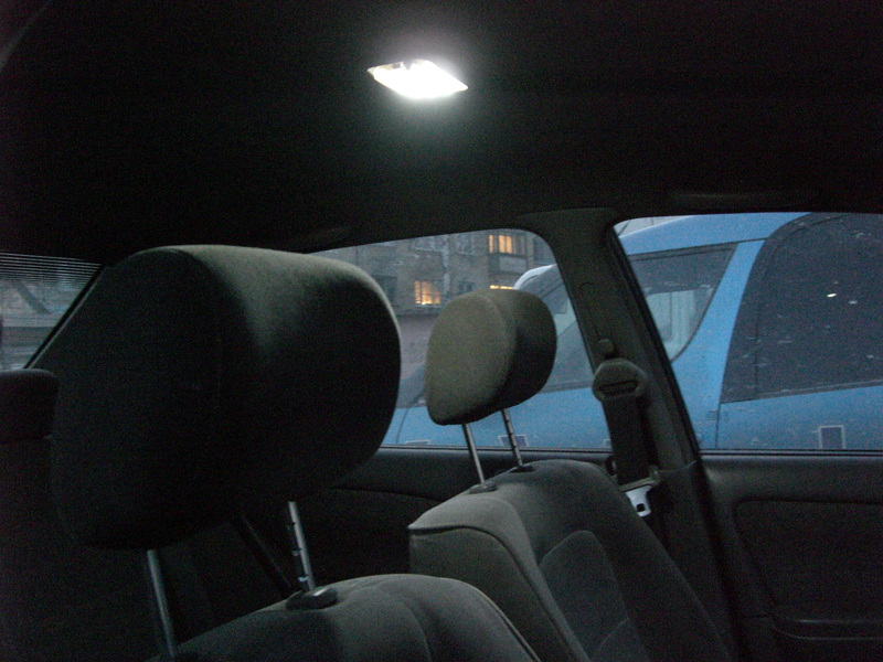

    1. На фотке стандартный салонный светильник тойоты конца девяностых годов, но... вместо лампы накаливания я купил готовую светодиодную ленту с вменяемыми ТТХ и собственно нарезал их отрезками по три светодиода (предусмотрено конструкцией ленты). Каждый такой кусочек (5 см) "весил" вроде бы 36 рублей. Итого имеем 18 светодиодов - светят ярче чем штатная лампа накаливания, но опять же не нашел "теплого" белого света, поэтому свет холодный. Позднее выложу фотку (по темноте).

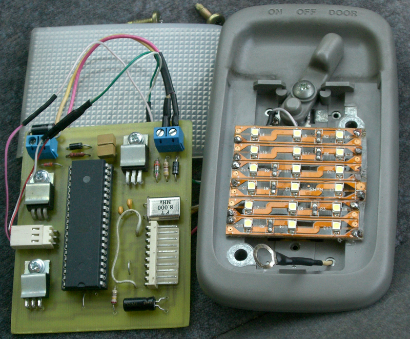

    2. Я пошел дальше. Рядом с плафоном плата управления этим плафоном. В качестве управляющего контроллера использовался Atmega16. Да, я знаю, что это как микроскопом гвозди забивать, но... у меня просто скопилось некоторое количество этих микроконтроллеров и покупать менее производительный, но более компактный не посчитал нужным (под обшивкой потолка все равно нифига не видать.
    Что делает плата управления - тупо... плавно зажигает свет (за 2 сек) и плавно его гасит (за 5 сек). Заморачиваться "вежливым" светом как в "новичках" не стал - просто не нужно, да и тянуть дополнительные провода от замка зажигания не хотелось.
    Три транзистора на плате: 2- на стабилизаторах напряжения 5 вольт (для микроконтроллера) и 12 вольт (для собссна светиков). Третий - управляющий транзистор, открывающийся от логической единицы (единственная деталь, которую купил). Можно в стабилизаторах было обойтись и без транзисторов, но напуганный нашим отечественным ГОСТ-ом о пиковых бросках напряжения подстраховался - используемый КТ805АМ выдерживает всяко больше, чем просто стабилитрон или КРЕН (с его импортными аналогами). Точно не помню, смотреть в лом, но вроде больше сотни вольт.

  • Эт еще не всё про салонный светильник. На фотке видно, что один 10-ти штырьковый разъем ни к чему не подключен. Это для подключения программатора. Дело в том, что выкладываемые в инете подобные "поделки" меня не совсем устраивали, так как сильно были зависимы от ВАХ конденсаторов, которые в очень значительных пределах меняют свою емкость при разных температурах (а мы типа в Сыбыр-казель живем... особенно ощущалось этой зимой). Я обошелся вообще без времезадающих конденсаторов - чисто на аппаратном ШИМ в самом микроконтроллере. А вот разъемчик программатора мне пригодился, так как пришлось вносить по ходу много изменений в программу микроконтроллера. В частности выяснилось:
    1. Линейное изменение значения ШИМ, влечет за собой нифига не линейное (для глаза) изменение свечения светодиода - перепрограммировал на нелинейное изменение ШИМ.
    2. Выяснилось, что при значении ШИМ = 0, то есть когда по идее светики должны были погаснуть полностью, эти светики нифига не гаснут - остается слабое "точечное" свечение (эдакое звездное небо на потолке собственного салона). Пришлось опять перепрограммировать с отслеживанием минимума и переходом состояния управляющей "ноги" ШИМ в логический ноль.
    3. Выяснилось, что контроллер имеет редкую, но все же изредка возникающую проблему с "зависанием" (а какой комп или телефон этим не грешен?). Пришлось к программке добавить прерывание по watchdog таймеру, что бы сбрасывал сам контроллер на начало программы при зависании.
    4. Оказалось (ну надо же!!!!) концевики дверей имеют точно такой же "дребезг" как и обычные кнопки. Вот тут я лошара, мог бы и так догадаться... короче - опять изменение программы для борьбы с помехами.
    В итоге имеем - "баловство", которое надежно и устойчиво работает в самом широком диапазоне температур (проверено и ЭТОЙ зимой и прошлым летом) уже почти 1,5 года (и еще с огромным запасом ресурсов для его расширения... тока куда?)

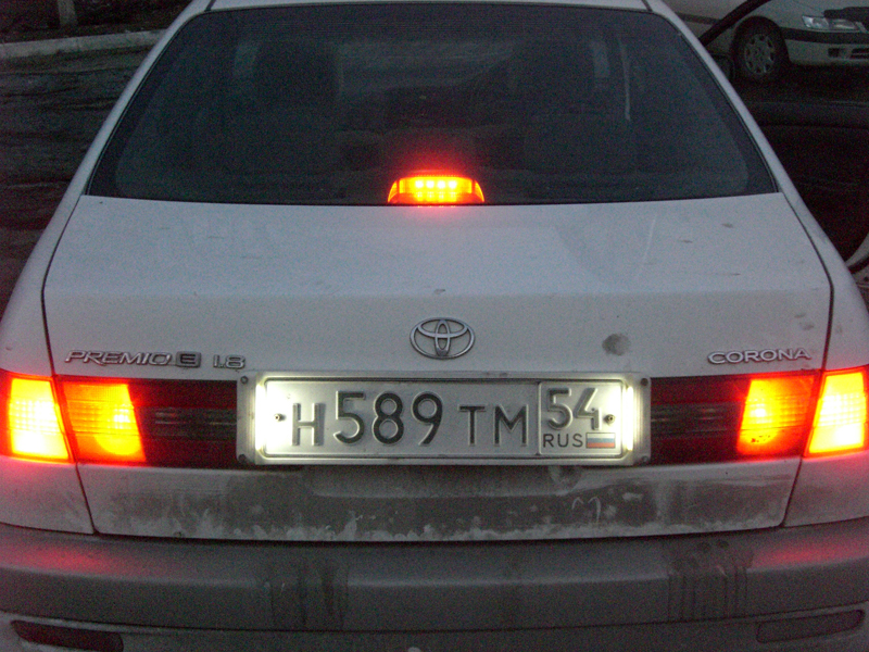

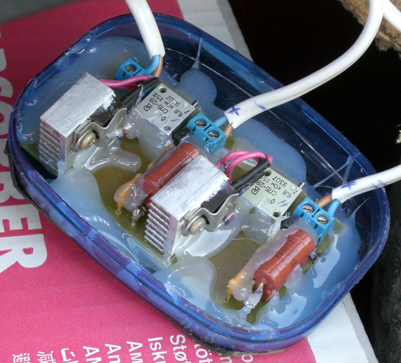

  • Для стоп-сигнала за задним стеклом (дополнительный, центральный) использовал вот такие светики (см фотку). У меня заднее стекло не тонированое, я вообще против тонировки, хотя до этого... эх... молодость-молодость... тонировал все, включая лобовое стекло, но... тогда я часто ездил в Заельцовский парк... так... о чем это я? А! О стопарях! Не смотря на то, что тонировки нет на заднем стекле, все же мне казалось, что стоп сигналы рядом с габаритами не совсем информативны и днем и вечером, а центральный какой-то "невнятный", не яркий и не бросающийся в глаза... решил заменить на светики....
    Toyota Corona Premio AT211 7A-FE 1998
  • А вот так (см. прикрепленный файл) выглядит плата управления - корпус взял от мыльницы (ну подошла она идеально), чтобы в тряске ничего не отвалилось залил термоклеем (не плавится он от нагрева транзисторов и резисторов), а вот обратную сторону платы... не буду отдирать... там собственно 2 драйвера для светодиодов... щас гляну... IMB 1801, некоторое количество чип-резисторов и чип-конденсаторов... а... еще чип-диод... два.
    Подстроечные резисторы - токозадающие. Очень хотелось при разбросе параметров драйверов и собственно самих светодиодов выставить одинаковый ток. Если использовать светодиоды на полную мощность, то:
    1. Ослепнут сзади едущие.
    2. Деградация светиков начнется раньше.
    3. Проживут они меньше (спорно... машина я думаю умрет раньше).
    Поэтому от заявленных 35 мА ток по светодиодам бежит всего 25 мА, но... ХВАТАЕТ.
    В итоге имеем - хорошо видимый "вменяемый" стоп-сигнал и днем и ночью, не слепящий сзади едущих (на себе проверял). Работает 3 месяца без нареканий. По утрам еду на работу со Станиславского до Зоопарка (офис рядом), стою как и все в пробке на площади Труда (стоп почти не переставая горит) - детальки немного греются, но... все как часы.
  • Еще по стопу добавлю.
    1. Изначально транзисторы стояли без радиаторов. Греются не критично, но греются... отпилил часть радиатора от транзисторов вышедшего из строя блока питания компьютера - теперь за термоклей спокоен.
    2. Резистор 2-х ваттный, тоже грелся не особо, но горячо... запараллелил 2 двухватных, тепло между ними распределилось...
    3. При сборке перепутал провода, поэтому на два диода плюс - синий провод, на оставшиеся два - коричневый (а вот провода пришлось подписать).
    4. Рядом с клеммниками видны черные прямоугольники. Это короче для измерения тока светодиодов я впаивал штырьки, которые потом коротил стандартными джамперами.
    ПЫ.СЫ.: Нашел фотку где светодиоды еще не "имплантированы" в корпус стоп-сигнала... но они светят ярко и фотик просто дает яркое белое пятно, а что за пятно и откуда... не понятно... на всякий случай прикрепляю - четыре светодиода установлены на общем медном теплоотводе, который стоит на старом аккумуляторе (для экспериментов).
    Эта яркость понятно фиктивная, так как большая часть спектра тупо отрежется красным светофильтром.
    Исправлено пользователем VladZ (23.04.10 20:46)

    диоды белые? если их 4 Можно было не греющуюся схему собрать. последовательно паяй всегда до набора 12-13 вольт.
  • Нифига... номинальное падение напряжения по "пачпарту" на диодах 3,5 В, два в группе - 7В. На входе стабилизатор на 12В. 12-7=5В. Но... падение напряжения на диоде переполюсовки... 0,7В, потери на драйвере... короче запас остается в районе 2 Вольт, а хотелось иметь еще и запас по регулировке... Вот эти самые 2 Вольта я гашу на резисторах, а остаток гасит драйвер обеспечивая РЕГУЛИРОВКУ тока в допустимых пределах.. Щас фотки выложу.
  • Да и сам посуди. Если диода 4, а максимум в штатный влезет 5... если все 4 в одну группу - 3,5 на 4 = 14 вольт. Много. Остается деление на 2. ДА! Можно запараллелить, вдвое увеличив ток. Получим еще больший нагрев и... а если один перегорит - весь ток побежит через одну цепочку.

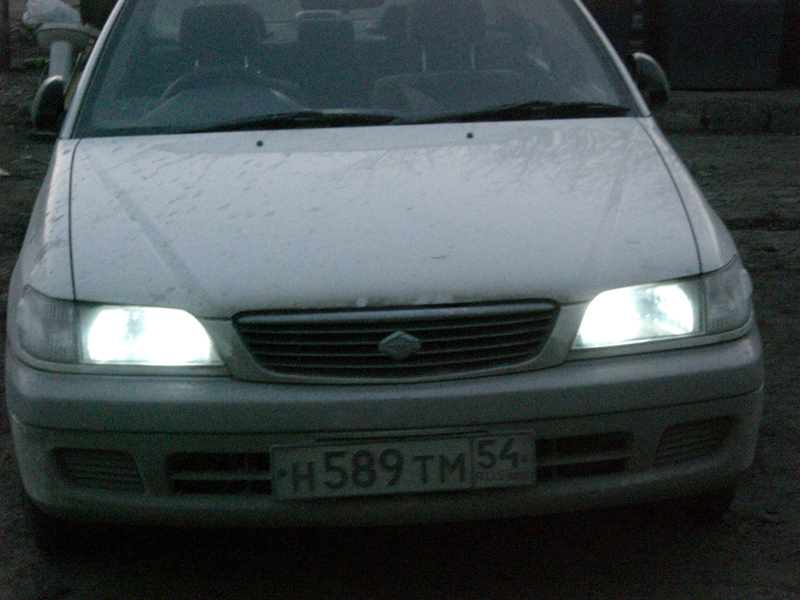

  • Вот собсна габариты при не полной темноте

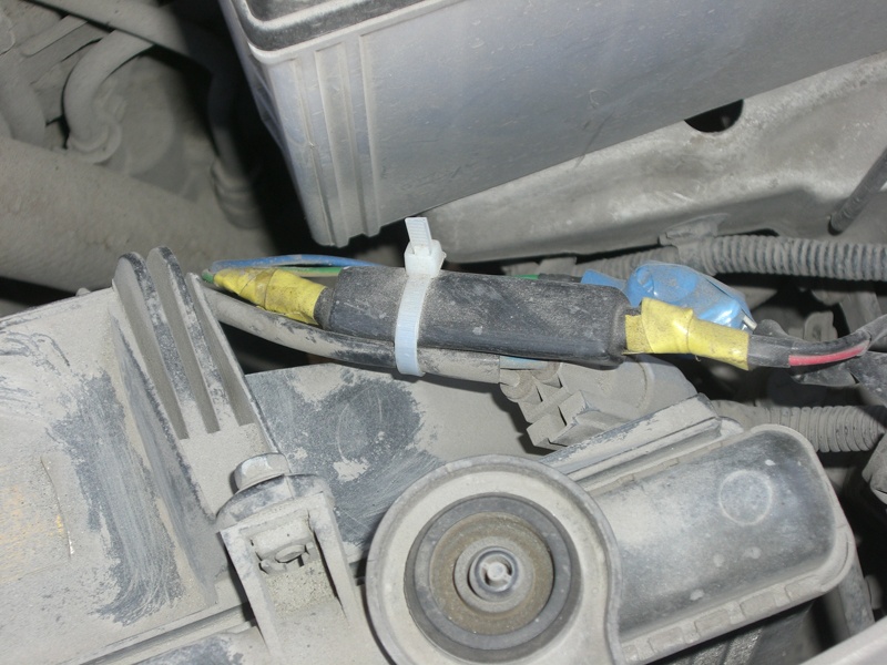

  • А вот эта приблуда на стяжке и в термоусадочной трубке - стабилизатор на габарит. На заднем плане видна банальная синяя изолента - я не делаю необратимых поступков и без всяких проблем вернусь к первоначальной схеме. В изоленте разъем к лампе габарита.

  • Далее... Комбинированно получается. Стоп-сигнал и подсветка номера. Тут с подсветкой история другая. Задолбала неработающая из-за воды подсветка номера. Держатели, они же контакты для ламп постоянно ржавели. В итоге сделал на 3-мм светиках и на банальных LM317 подсветку, которая работает у меня уже в течении года... мойки, осень с дождями, оттепели, морозы... все нипочем. Залил прозрачным герметиком чем убил трех "зайцев":
    1. Вода не проникает к плате.
    2. Герметик играет ролдь рассеивателя напрвленного свечения светиков.
    3. Защита от тряски - все представляет собой монолитную конструкцию.
    За весь срок эксплуатации ни один светлячок не сгорел.

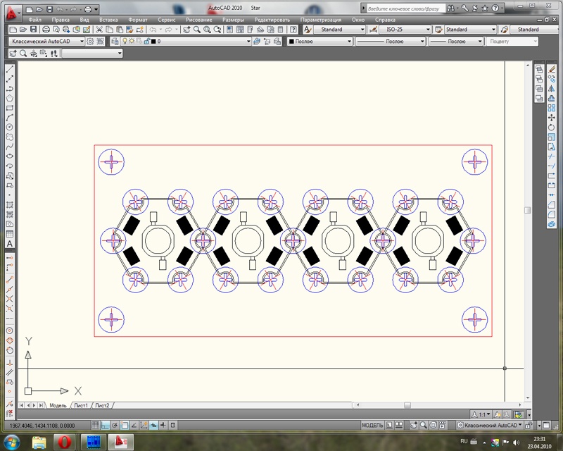

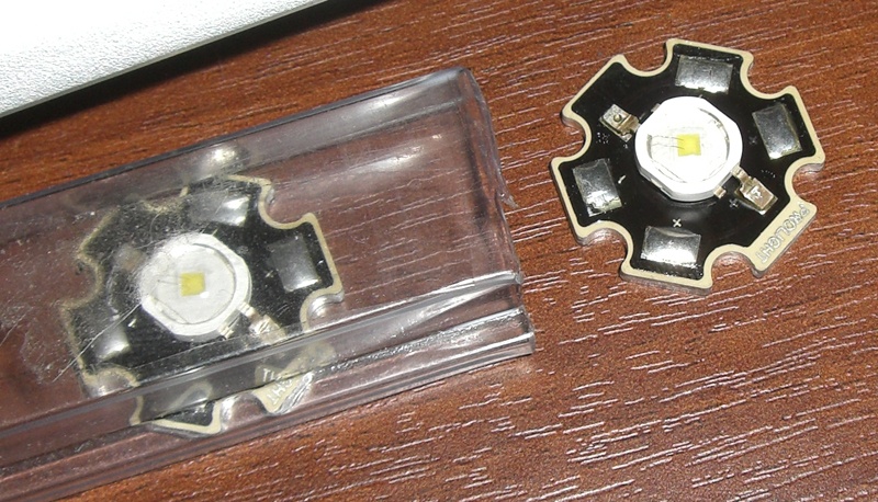

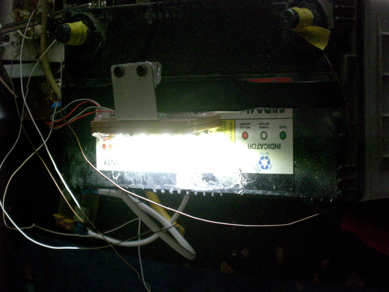

  • А вот собственно и подтверждение тому, что впихнуть можно только 4 диода. Можно нарушая фокусное расстояние выпуклостей на рассеивателе впихнуть пятый. И ВСЁ! Ну и как делить по вольтажу? :dnknow:
  • А всё по месту... так и делал. Опыта не было - созревал.

  • Не совсем понял вашей иронии. В автокаде нарисована не схема, а чисто конструктивный элемент - теплоотвод с элементами крепления светодиодов. Работадателю задумываться не о чем, так как свои функции я выполняю на все 100, а этим занимаюсь исключительно в свободное время.
