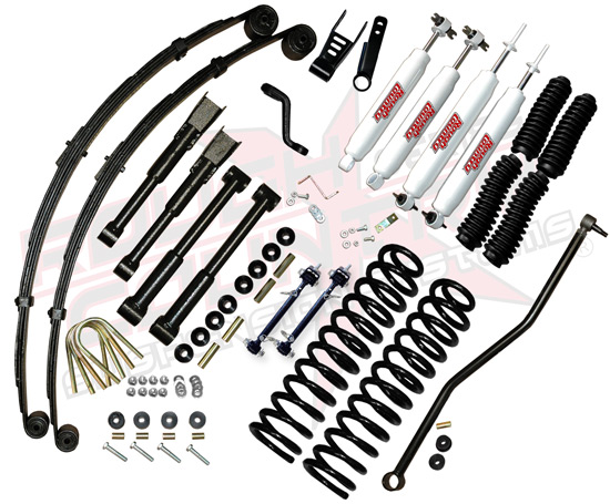

  • Обычный чир 1992 года, хочу поднять дюймов на 5 и колёсики 35 или 37
    Хотели как лучше, а получилось как у Грузин
  • поднять чира на ПЯТЬ ДЮЙМОВ..... :eek:Этож глобальная переделка всей подвески и трансмиссии.
    Купите лучше уазик, срежьте лишнее - встанут 37е без особого лифта.
  • НЕ хочу свой чир.
  • В штатах такой лифт стоит 1400$
  • В ответ на: Обычный чир 1992 года, хочу поднять дюймов на 5 и колёсики 35 или 37
    Артем, поверь на слово легче и дешевле , С московского клуба я с десяток машин знаю с лифтом 6 дюймов .Поверь лазят очень даже ничего так :спок: На моем старом было 4 причем без фанатизма все делал поскольку на нем и по городу катался, Бюджет на 4 - совсем смешной ( проставки+ пружины + рычаги от Wj) В зад ресоры доп лист+ стремянки переделаные. + проставки подраздатку ( номожнои не делать) - все, 33 колеса без проблем влазят не касаясь арок и прочего .. ( диски - штатные оставались)

  • 33 и 37 колёса - разные вещи, согласись... Я в чирках, прям скажем, бубен:улыб:но полагаю что и рулевое при таком лифте подвески надо дорабатывать, и главные пары придётся поменять чтоб оно ехало...
    ОФФ: то ли дело рамные машины.. 3 дюйма подвеска+2 дюйма боди и никаких проблем:улыб:
  • правилно на 6 дюймов там уже и тяги и рычаги меняютс и по хорошему пары под 37 колесья менять надо ...33 нармально вертятся и на родных соотношениях всетаки 4 ливая рядная шестерка - реално вещь...тока вот с 33 у же на задний мост дисковые тормоза вкрячивать желательно разница- убийственая ( у меня от гранда стояли)
    зы про рамные согласись что вес штука небезинтересная...1600 мой коник весил и чето не тонул нифига , а кукурузер с коим в паре ехали норовил утопнуть..
    V8 – еще одно доказательство того, что Господь любит нас и хочет, чтобы мы были счастливы
  • Есть лифт комплект на 6.5"
  • Тока к нему нужны еще и диски колесные большей ширины и с другим вылетом ...Второе ну оченьбы рекомендовал ставить сразу задние дисковые тормоза бджет невелик мосты на разборах есть мне обошлось в 5 т.р. и субботу работы с напарником.

  • Такой комплект будет стоить в районе 1.5 т $, в России таких в наличии никто не держит(наверно потому что мало кто такие машины тюнит), по сроку доставки, 1-2 месяца, если интересно то можно цену и сроки узнать конкретно.
    По дискам так, в Новосибирске их в наличии естественно нет, в Москве есть, например Диск колесный Jeep / Ford Rock Crawler 82-5165 15*10 ET -44,5 цена 3700, срок неделя.
  • Да диск вполне достойный, что по комплектам - по златоглавой можно и с магазина нарыть но ценник будет около 2-2,5 жадность дилеров весьма....
  • В любом случае изначально надо определяться с резиной, потом уже со всем остальным, но всетаки мне кажется даже при таком лифте под 37" колеса арки придется немного понизу подрезать.
    Ходы у этой подвески е**ческие.
  • Полюбому резать придется, хотя если 35 ограничится то намально все будет...да еще не забыть главные пары поменять...
