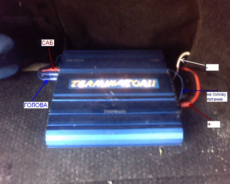

  • Вообщем сеня купил саб Hertz 250, усь хеликс дб 4, попытался подключить, пока ни чего не вышло. Во первых не знаю какой нужен провод от уся к сабу, во вторых инструкция к усю только на немецском не знаю как настроить. Может кто поможет настроить или подскажет где взять мануал на русском :dnknow:
  • там на самих клеммах должно быть показано , как подключить мостом *bridge mode*
    кабель можно купить почти в любом автомагазине , где есть автозвук. спросить "кабель для саба" :улыб:
  • Не подскажешь где взять мануал? Как настроить усь для работы на саб
  • Да там ничего сложного нет. У вас усилок сам работает? Какие-нибудь лампочки мож горят?
  • приедете - покажу
    уважаю навигацию и музыку в автомобиле
  • судя по картинке, саб втыкается в нижние 2 мамы. Верхние дырки на мафон. Чтоб проверить звук, выставьте все резисторы на максимум (по часовой до упора). С другой стороны подключайте питание и колонки. Фсе просто. Если чем поможет, то вот картинка подключенного саба (правда не вашего).
