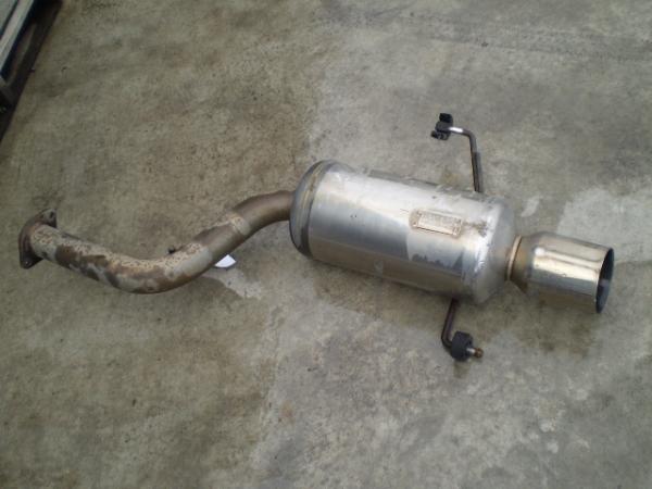

    есть такой японский прямоток, называется super drager, так вот на холостых звук не сильнее чем от нормального стокового глушителя.
    НУ естественно когда тапку давишь звук сильнее, типа рыка такого. Но и плюсы есть, хорошо слышно как вестгейты работают, и голова не болит как от всяких китайских банок.

  • Ага, есть такой момент, HKS Super DRAGER. Фото вложено.
    На яхе можно за 50 баков найти б/у.
