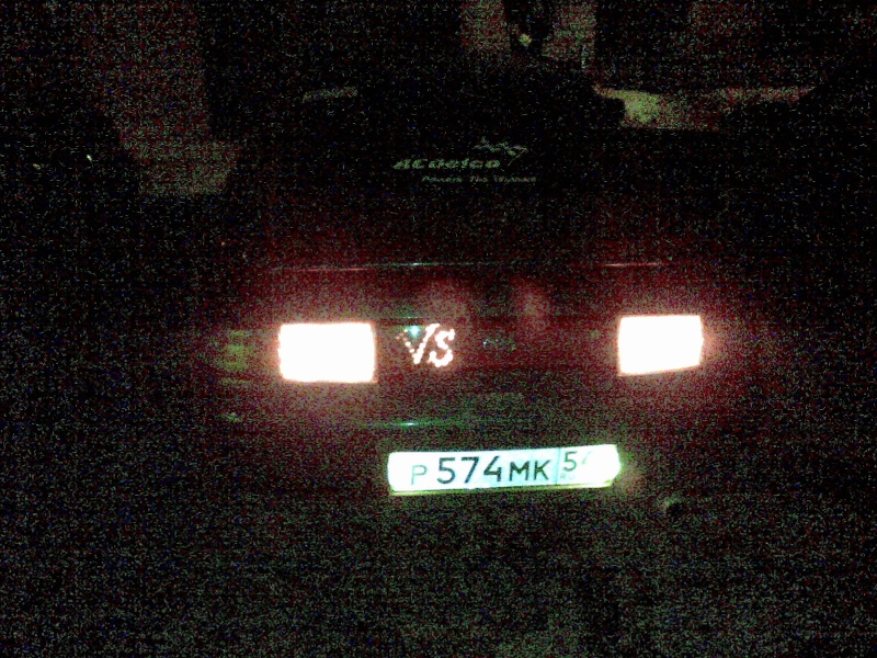

  • Выгорели светодиодные подсветки фар лазурного цвета... Красиво смотрелось... Нада было резюки ставить и диоды поярчей, а то слабенько видно было!:хммм:

  • Сопсна, что касается тюненха - переделаны фары под евросвет собственноручно, установлены передние тормоза с ГЕшного варианта авто, также ждут своей очереди задние дисковые тормоза. Также планируется и прорабатывается инсталляция ЭнжелАйс в фары маришки.

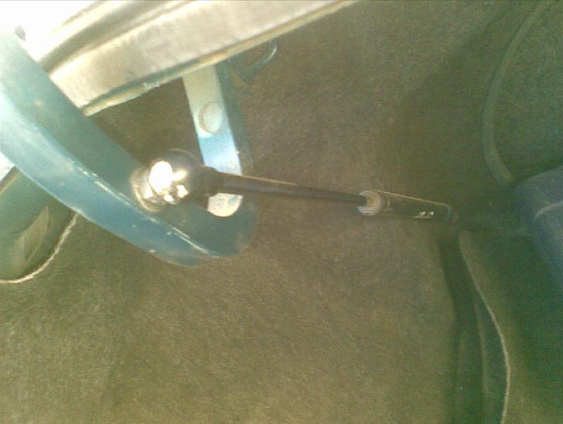

    + сегодня вылечил уставшие торсионы крышки багажника - не держали, ставил палочку капота, когда багажник открывал.
    Решил проблему покупкой гидравлической стойки на расборе самой дешевой - 100рэ - поставил под шарнир-рычаг крышки багажника и ляпота, крышка не только держится сама, но и багажник сам открывается!
