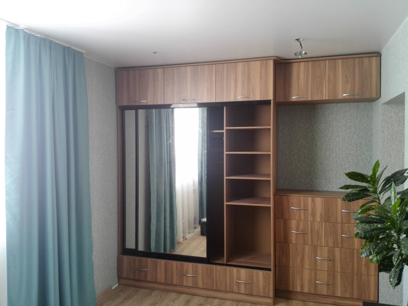

  • в общем история такая.
    заказал шкаф купе и к нему рядом комод.
    в шкаф купе 3 выдвижных ящика и в комоде 6.
    заказал шариковые направляющие.

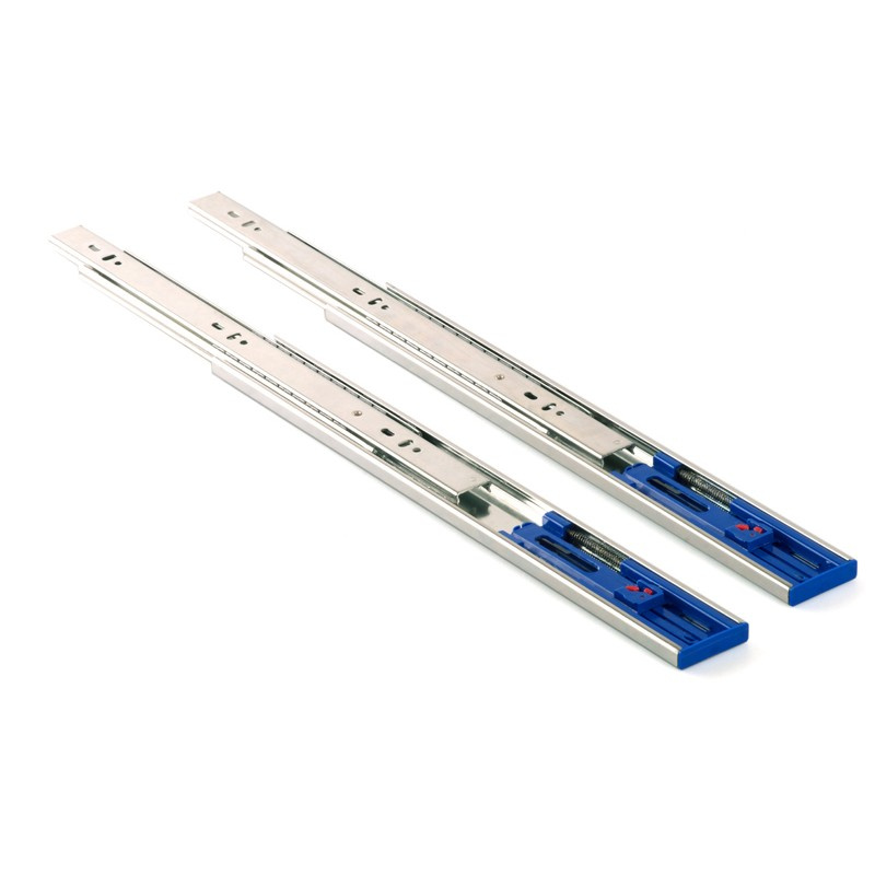

  • да, типа таких направляющих.
    только зеленые доводчики сами.
    FGV навываются, посмотрел них когда разбирал. по 900 р комплект мне они их посчитали
    приходили еще раз сборщики, прикрутили комод к шкафу, чтоб не падал и не шатался при открывании.
    сказали "лучше не будет и все норм".

    снял все направляющие, не параллельно стояли, потому видимо клинило ящики.
    после пары вечеров выравнивания стали гораздо легче закрываться, практически плавно.
    хотя конечно усилие доводчиков для такого маленького ящика большое. каждый раз выдергиваю прям их.
    а когда срабатывает доводчик пружины дребезжат.
    но видимо с этим ничего не сделать. просто они такие. не для этих ящиков созданы.
    теперь видимо еще придется пару вечеров посвятить выравниванию фасадов.
    сразу не глянул.
    слева от верхнего края комода до нижнего края нижнего ящика на 2-3мм меньше, чем справа.
    в итоге эта щель на нижних ящиках вылазит некрасиво.

  • подобный ящик это две царги, передняя, задняя стенки и днище.
    зря человек слез с этих мебельщиков. подобные фасады устанавливаются на месте, после того, как короб выставлен по месту по уровню. кстати, при распиле, имея такую вертикальную текстуру, обязательно указывать, что бы программно эти детали шли единым блоком - тогда и рисунок не скачет, как на фото.
    ну а в целом - изделие смотрится вполне гармонично, все горизонтали в разумных пропорциях. разве что заказчик денег зажал на нормальные ящики - ну так это беда всех "экономистов". главное, потом есть на кого свалить неразумность своих решений...

  • В ответ на: обязательно указывать, что бы программно эти детали шли единым блоком - тогда и рисунок не скачет, как на фото.
    согласен. тоже бросилось в глаза, когда впервые увидел.. но заранее не думал, что так бывает))
    В ответ на: ну а в целом - изделие смотрится вполне гармонично, все горизонтали в разумных пропорциях.
    вроде бы да. проект сам рисовал, сделали как хотел
