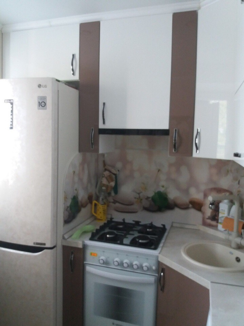

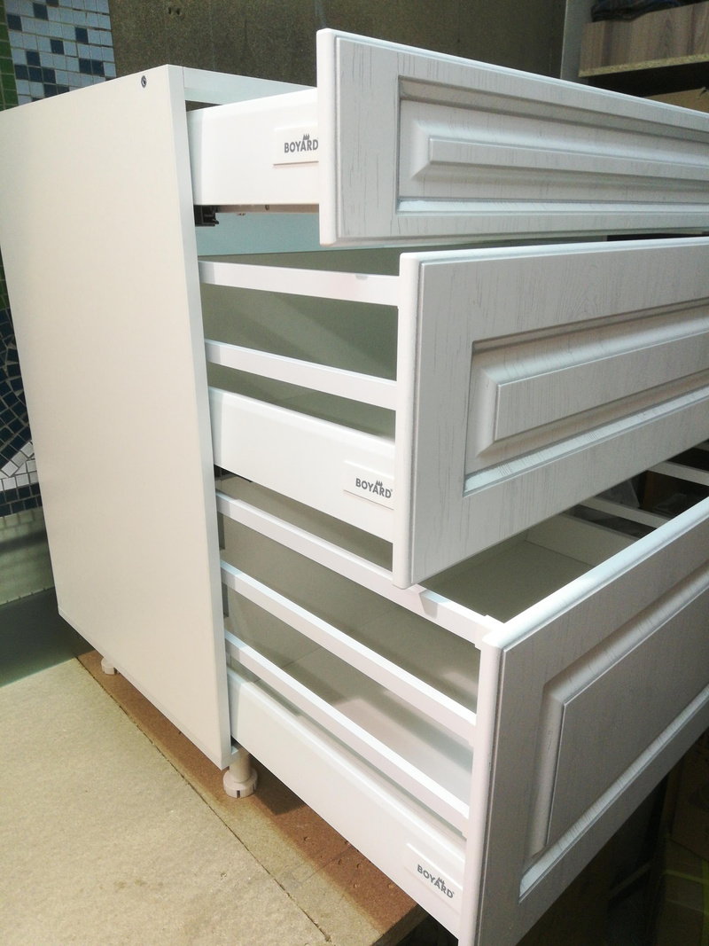

  • вот из моих работ. оптимальный вариант, позволяющий сделать ящики глубокими и не разорить клиента на расширителях. какого волшебного решения вы ждете у себя - мне не понять...
    выложите фото своих ящиков, может мы что коллективно додумаем, чем помочь вам.

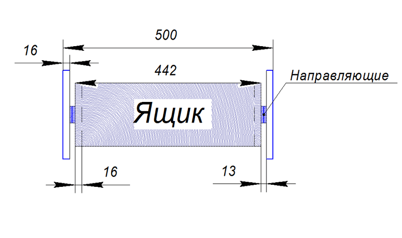

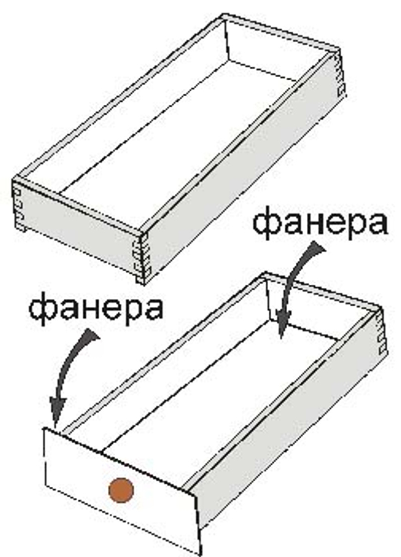

  • Надо вчитаться в ваш пост выше, чтобы понять, почему 20 мм, а не 60, как у меня с ящиком 300 х 140. Сейчас попробую понять. А пока привожу по памяти изображение того самого советского ящика.
  • видите на эскизе габарит ящика? так вот, внутренний размер его будет еще на 32мм меньше. а по габаритам он лишь на 26мм уже проема короба. я веду речь о ШИРИНЕ ящика. о высоте я выше писал, надеюсь, понятно.
    а срыв потока - лишь потока срыв
  • С картинкой и размерами понятно. Хотя можно бы 16 мм уменьшить до хотя бы 10 мм. Избыток нахлеста ни к чему, я так понимаю. Но это примерно то, что в моей кухне, хотя у меня вдобавок имеется и неоправданное завышение высоты фасада. Достаточно было бы 20 мм нахлеста на верх и низ, а у меня 60 мм.

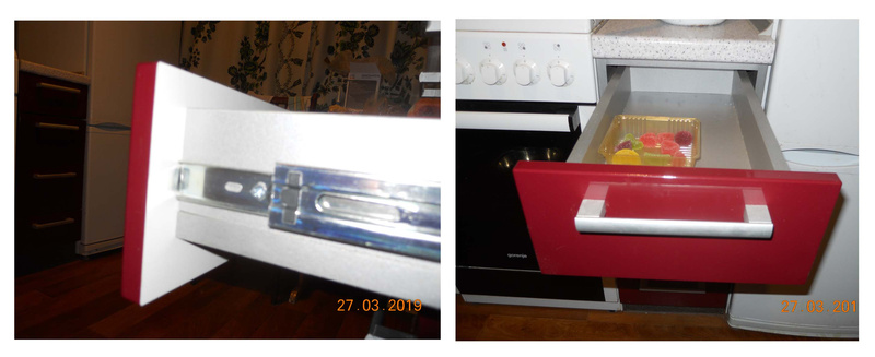

  • Вот мои ящики. Но больше, пожалуй, не могу говорить на эту тему. Очень уж неприятно всё это.
  • вы на картинках, рричем на всех, кроме своих, приводите именно ВКЛАДные фасады, о чем я вел речь. если на старте заказа вы внятно не поставили задачу, что фасады должны быть вкладными - это косяк. ваш. если объяснили и настояли - это косяк мебельщика. а ящики, которые вам нужны, может изготовить любой мебельщик, в том числе и из присутствующих здесь на форуме - это обычные ящики на скрытых направляющих.
  • Так есть же направляющие с доводчиком, которые беззазорные и крепятся под дном шухлядки. Чому бы не предложить их?)
  • Отличные у вас ящики. Даже лучше чем могли бы сделать - на направляющих полного выдвижения.
  • Жень, просто на кухне за 53тр априори не может быть ящиков из массива. а из ламината ящики без направляющих работать не будут.

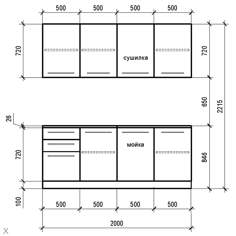

  • Здравствуйте.
    Подскажите, пожалуйста, где можно изготовить маленькую кухню, максимально недорого.
    Фурнитура самая дешёвая
    (ящики без доводчиков и т.п.)
    Ручки - рейлинги 30-35 см, матовый хром.
    Верх: фасад жемчуг глянец 91024-3
    Низ: фасад ясень сизый MBP 101-18
    Корпуса: берёза мраморная
    Столешня пластик, цвет мрамор каррара 2424

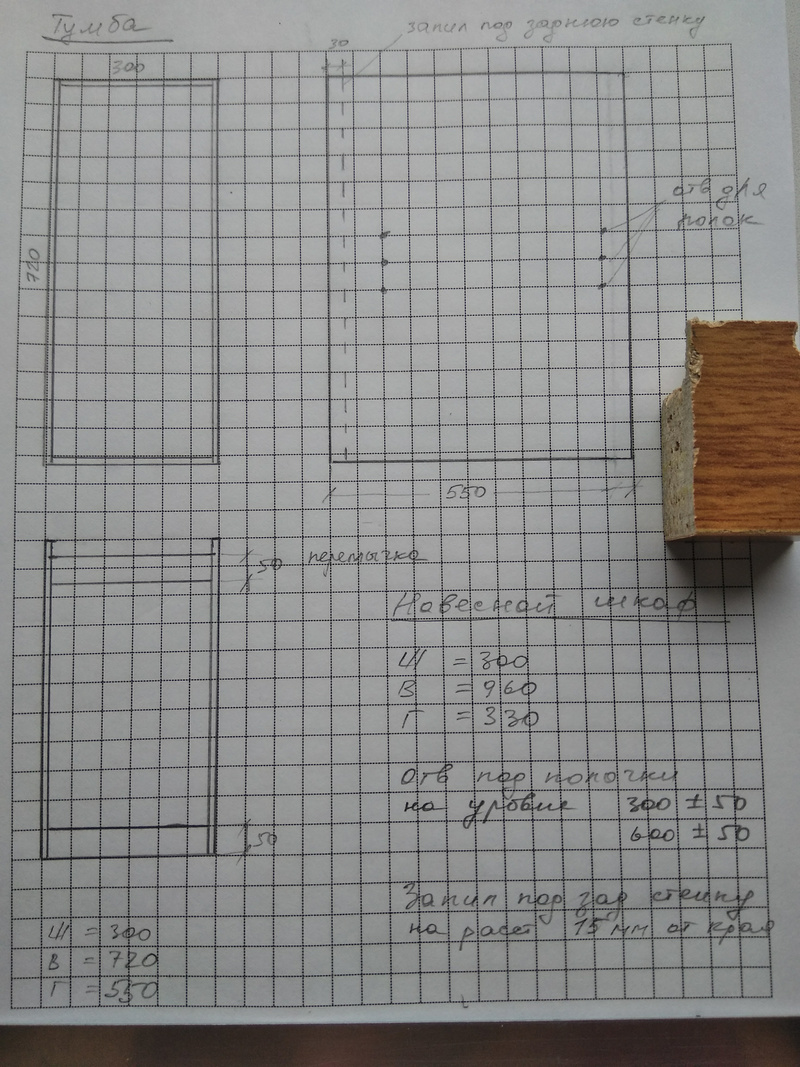

    Нужно изготовить пару дополнительных тумбочек и один навесной шкаф для кухни. Без фасадов.
    Размеры тумбочки: ш=300, в=720, г=550,
    шкаф: ш=300, в=960, г=330.
    Эскиз и цвет материала прилагается.
    P.S. Я понимаю, что заказ маленький, но если кому интересно изготовить, то сроки и цену озвучте в личку.
    Если цена, качество устроят, то будет еще заказ на изготовление большого шкафа для кухни под духовку/микроволновку, шкафа-купе и прихожей.

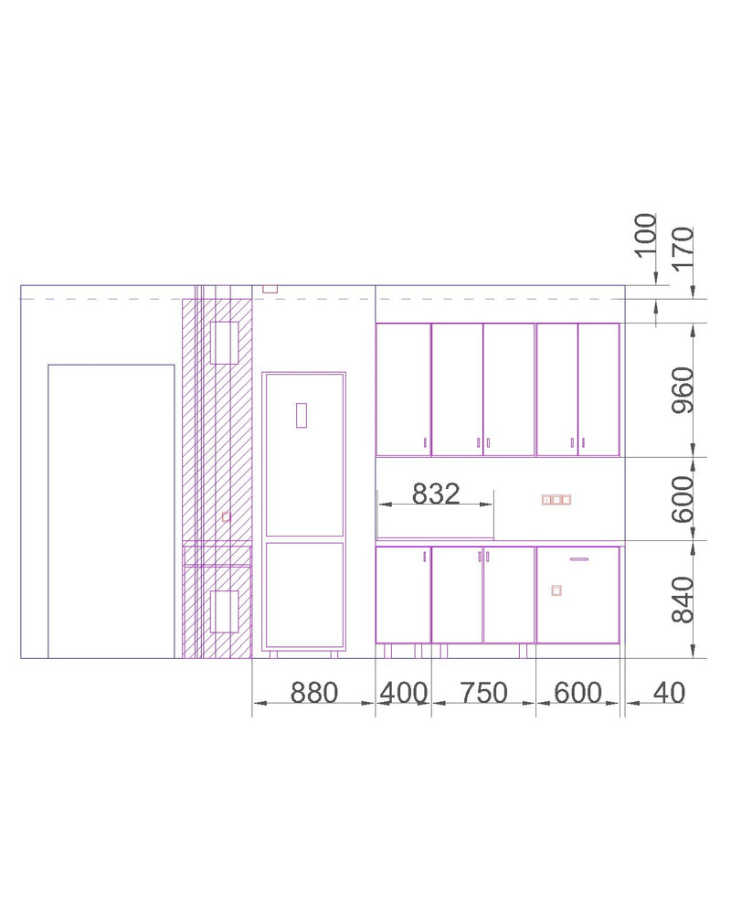

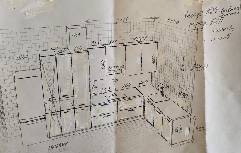

  • :live: Представляю чертеж)
    Размеры предварительные;
    Каркас: ЛДСП, цвет-серый;
    Фасады: МДФ, пленка, цвет - белый, матовый;
    Фурнитура - бюджетная, без доводчиков (подлежит обсуждению);
    Из встроенного оборудования- только газовая панель.
  • куда вы ставите духовой шкаф?
    если вам нарисовали 4 глубоких ящика, при бюджетной фурнитуре куда вы будете складывать ложки-вилки?
    назначение пеналов не понятно. напишите, зачем они там (или что они прячут)
    петли без доводчиков даже на съемную квартиру ставить не советую.
    то-же касается и направляющих для ящиков - экономия мизерная, эргономика отвратительная.
