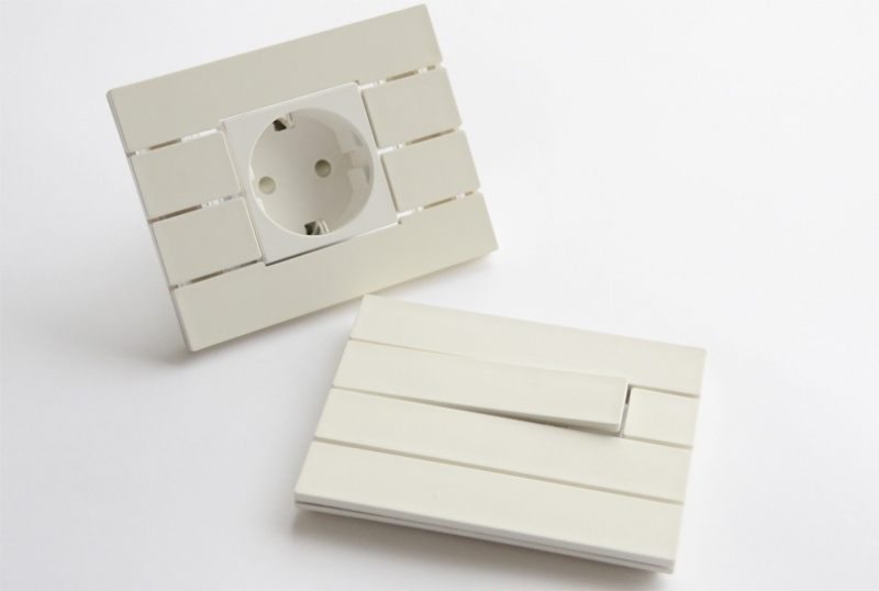

  • Большинство людей представляют розетки и выключатели как «белый пластиковый квадрат» на стене.
    Отходите от стандарта и используйте розетку:
    - с рамкой из натурального камня
    -с напылением 24 каратного золота,
    -из кожи аллигатора, страуса или крокодила,
    -из латуни, алюминия или зеркально отполированной нержавеющей стали,
    -с использованием текстиля
    -или ценных пород дерева.

    Подчеркнуть дизайн, закончить "образ"!!!

  • Круглые выключатели интересные! :live:
    А так, конечно все классные, но наверное и ценник у них неподъемный, и качество надо временем проверять...
