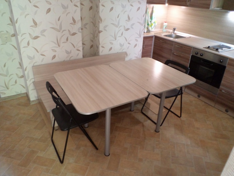

  • здравствуйте, подскажите, пожалуйста, как правильно прикрутить ломберную петлю? Привезли кухонный стол в упаковке, в инструкции написано просто: прикрутите.
    выглядит так
    судя по всему, крутить надо "замочком" вниз, но тогда надо выдолбить под него место? или так пусть просвет будет?

  • Ломберную петлю нужно заглублять. Иначе не будет держать.
    Я всё знаю! Но практически ничего помню....
  • Всё верно, коллега. Фрезеруется паз, с учетом ширины петли+шип/захват.
    Данные петли в основном использовались для откидывания столешниц, на кухонных столах раскладушках(советского производства)

  • спасибо огромное! стамеска мне в помощь))
    забежала сегодня в магаз, посмотреть, как такой стол собран там, не поверите, без всякого заглубления она прикручена была, да с таким усердием. что аж погнулась)) а я еще думала, грешным делом, их сборщика позвать в помощь
    чож такое, халтура цветет махровым цветом...расстроилась прям

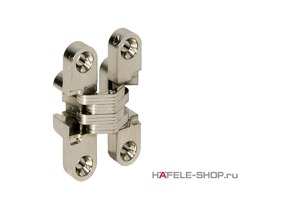

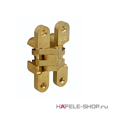

  • в том, что торцевая ламберная всяко эстетичнее, нежели накладная...

  • На мой взгляд достоинства её "эстетичностью" и заканчиваются. При установке достаточная точность необходима. Хлипкая конструкция.
    А неэстетичная (та, которая ещё с советских времён используется) в повседневной бытовой эксплуатации надёжней.
    Ну, а по поводу приоритетов (эстетика\надёжность), тут каждый сам определяется.

  • это все слова. хотя одно радует в быдло-фурнитуре - цена... :безум:
    а вот Хафеле считает иначе. о прочности я даже говорить не стану...

  • Хм. Будем последовательны.
    Я описал недостатки того, картинки чего вы выложили выше в качестве "эстетического" примера.
  • слова о недостатках - лишь слова. я могу сказать обратное. разговор ни о чем, коль не приходилось этими петлями пользоваться. кто пользовался таких слов не скажет.
    а срыв потока - лишь потока срыв
  • Если можете сказать обратное, скажите, а если не применяли, то, выражаясь вашими словами, разговор ни о чём.
    Всегда говорю только о том, что держал в руках, щупал, применял. По наслышке ещё ни одного слова не сказал. Стол, в котором приходилось применять подобные петли-бочонки на фото (укрупненно нет).
    Выводы по ним я уже озвучил.
