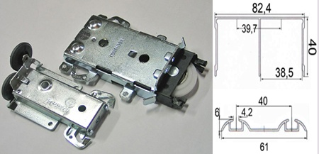

  • Подскажите, пожалуйста, где можно купить нижние ролики на замену для шкафа-купе раумплюс? А то что-то через 5 лет половина уже не ездит как следует.
  • где угодно. набираете в строке поиска "комплектующие шкаф купе новосибирск" и едите в ближайшую контору...
    а срыв потока - лишь потока срыв
  • Какой-нибудь конкретный пример, пожалуйста, где продадут не 50 штук, а 6 колес 10.01.120. Ноис продаст?
  • продаст. глобал продаст. RAUFF продаст...кто угодно продаст, нужно просто попросить. даже я продам :biggrin:

  • А может человек хочет именно Раумплюс, а не аналог?

  • раум не делает эксклюзивные ролики.
  • Ноис не продал, сказали, что продают только полным комплектом с направляющими и т.п. RAUFF сказали, что у них своя собственная система и к рауму колеса не подойдут.
    Вообщем купил в Модерн-купе корейский аналог внешне идентичен раумовскому колесу, а в два раза дешевле.
  • не понял, опора не такая?
  • неужели накладные стоят?
  • То что я купил и уже поставил (нижний ролик-колесо) - полностью идентично (как на вашей первой фотке).
    Что там у RAUFFa не такое, я не видел, мне по телефону сказали, что не продадут, поскольку не подойдет, потому что у них своя система.
    Исправлено пользователем Alx (01.04.14 21:30)
  • у рауфа опорные ролики совершенно идентичные. подходят.
