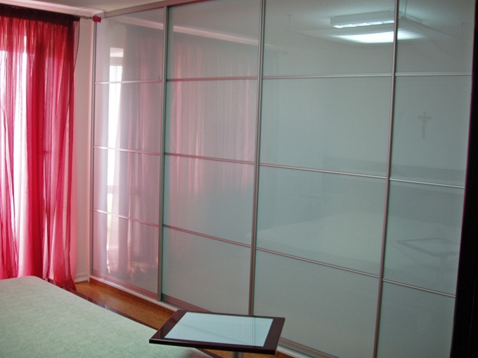

  • Посоветуйте пожалуйста дизайн для дверей-купе.
    Дано:
    1) Двери для встроенного шкафа в гостиную. Поэтому дизайн желательно посимпатичнее
    2) Размер ниши шкафа: 2500(Ш) х 2600(В)
    3) Количество дверей = 2 шт (по 1250(Ш) мм каждая)
    4) Бюджет (мин-макс): 15 - 30 тр
    Хочется что-то белое (светлое) глянцевое.
    Проведенные исследования возможных вариантов реализации пока дают такую картину:
    1) стекло+пленка
    + глянцевое
    + белое
    - говорят, что стекло даёт зеленоватый оттенок, поэтому белый цвет не будет белым
    2) светлый ЛДСП + вставка из стекла (не белого)
    + светлый цвет достигается за счёт ЛДСП
    + стекло дает глянец
    - оттенков ЛДСП не так много
    - сложно угадать с сочетанием цветов ЛДСП и стекла+пленка
    - глянец ЛДСП/МДФ не рекомендуют - говорят сильно царапается, теряет вид
    3) МДФ-кожа + вставка из стекла
    * примерно то же, что вариант 2
    + слегка интереснее дизайн
    - дороже

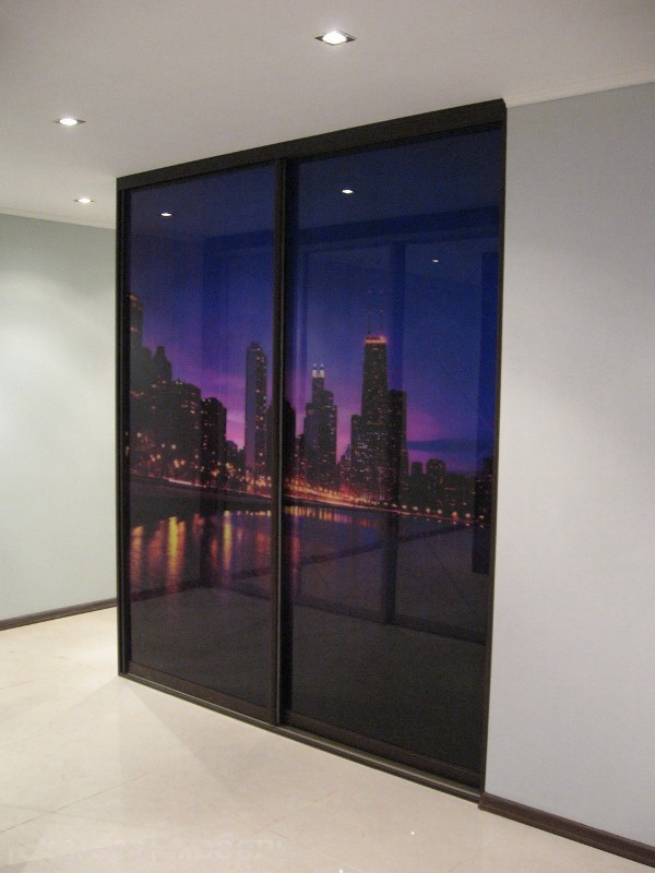

    4) фотопечать (УФ-фотопечать)
    + можно выбрать любой дизайн
    Вопросы:
    1) действительно ли стекло дает зеленоватый оттенок? Или бывают стекла без такого эффекта?
    2) фотопечать и УФ-фотопечать - это не одно и то же? Сколько это ориентировочно стоит?
    3) фотопечать делается на пленку на стекло? То есть здесь тот же минус - зеленоватый оттенок?
    4) двери большие, поэтому для стекла рекомендуют (необходимы) дополнительные горизонтальные разделители. Можно ли делать фотопечать для такой конфигурации (сочетать рисунок на отдельных частях)? Намного ли дороже?
    Happiness is a warm gun
