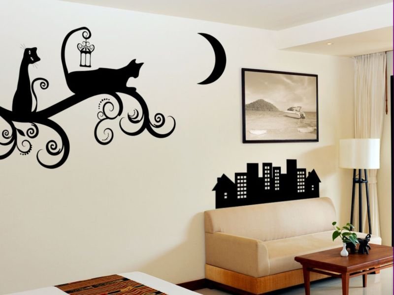

  • Оказывается есть роспись на стенах в ванных... но как приспособить к моей ванной? Плитку лучше вообще убрать?
    • Дивная картинка,правда?
    • может черных кошаков в ванной поселить??? ))))

  • Ну...Ваш кафель лучше убрать... стены выровнять - пропитать укрепляющей пропиткой.... красить можно акрилом (краска на водной основе) и покрывать на 2-3 слоя лаком, типа яхтного... или маслом (можно и не покрывать лаком), но это стоит в разы дороже, сохнет долго и запах есть специфический (долго выветривается) и блестит...
    Но есть вариант и кафель расписать запекаемыми красками по керамике (его сначала расписывают, запекают, а потом клеят)... у меня в ванной так:
  • Роспись по стене довольно дорогое удовольствие для элитных квартир а здесь лучше подобрать интересный кафель и не заморачиваться. Да и ванну сменить. И зеркало. И сантехнику ...
  • Я пробовала) стены покрашены эмульсией для ванны, рисунок акриловой краской, сверху лак, 1,5 года - полет нормальный) а Вашу плитку лучше убрать, конечно

  • В ответ на: Оказывается есть роспись на стенах в ванных... но как приспособить к моей ванной? Плитку лучше вообще убрать?
    Для росписи стен в ванной практически возможны только два варианта.
    Первое - снять простую плитку и заменить на плитку с рисунком.
    Второе - снять плитку, подготовить стены и применить венецианскую штукатурку.
    Технология ее применения дает возможность делать почти объемные рисунки.
    Как на вашем фото.
    Но над самой ванной предпочтение надо отдать первому варианту.
