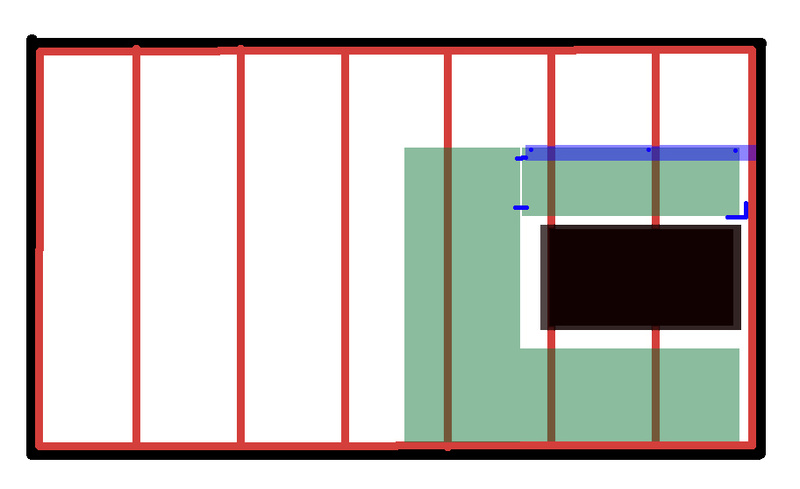

  • Приветствую всех.
    Вопрос классический.
    Имеется стена из гипсокартона - надо повешать шкафчик.
    Плохо то что нет закладных и нет горизонтального каркаса (красное на рисунке).
    Плюс набрано все в одинарный слой гипсокартона (спасибо застройщику).
    По глупости когда перетрясал стену не сделал по уму, за что теперь расплачиваюсь.
    Шкафчик с содержимым килограмм 20-30 максимум.
    Пока идея такая (по рисунку: красное - каркас, зеленоватое - шкафы, синее - крепеж подвесного шкафчика).
    1. С одной стороны мебельной стяжкой привязываюсь к высокому шкафу (который боюсь попытается завалиться на бок).
    2. С другой стороны кронштейны для полок в кирпичную стену (синий уголок).
    3. Для привязки к гипсокартону поверх пускаю полосу из фанеры (сажу на бабочки)+ где не промахнусь - шурупы в каркас.
    4. навесы полки уже засаживаю шурупами в эту фанерку.
    Покритикуйте пожалуйста, или скажите что лишнее.
    Не хочется чтобы полка упала похоронив под собой кота и телевизор.
    • "чертеж"
