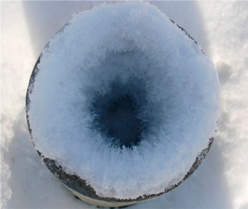

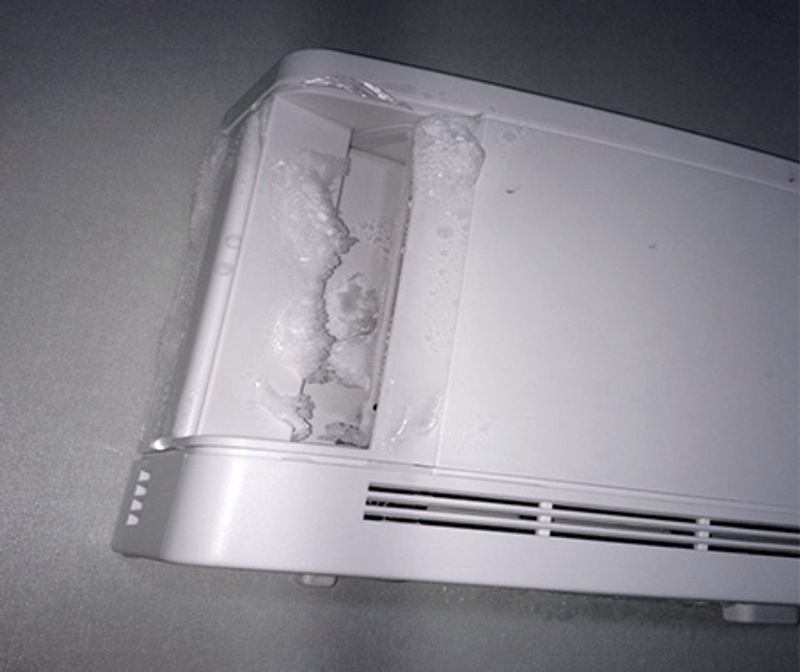

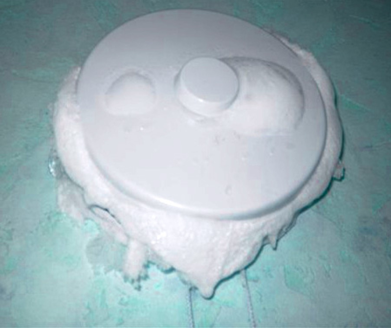

  • Про КИВы могу кинуть вот такую статейку с сопровождающими картинками. А там дальше думайте сами, решайте сами, ставить кивы или не ставить. Статья про новостройки, но думаю что и не новым домам с пластиковыми окнами тоже подходит.
    Люди сталкиваются с проблемами вентиляции в старых домах, и в новых. Но существуют определенные серии домов, в которых проблемы вентиляции, встречаются чаще, чем в других. Почему?
    Для типового жилья характерны одинаковые планы инженерных коммуникаций, а значит и одинаковые проблемы. Типового жилья в нашей стране всегда строилось очень много и оно строится до сих пор. Очень часто на форумах в интернете можно встретить темы под названием «Проблемы с вентиляцией в домах серии…» Это связано с тем, что проект вентиляции не учитывает герметичность окон из современных материалов, будь то ПВХ или дерево: они не пропускают воздух в дом! Вентиляция все еще закладывается естественная, как в старые-добрые времена, когда были огромные щели и окна на зиму заклеивали и через них планировался приток свежего воздуха в квартиру. Но годы прошли и ситуация изменилась: окна больше не дают притока кислорода. А вентиляция так и остается естественная – с расчетом на приток воздуха через оконные щели и оттоком через вентканалы в санузле и на кухне. Не редка и ситуация, когда жильцы при ремонте сами нарушают общедомовую вытяжную вентиляцию, поэтому после ремонта им живется хорошо, а вот соседям жить мешает неприятный запах из вытяжки.
    Практически все застройщики знают об этой проблеме но «закрывают глаза», прикрываясь несовершенными нормами по естественной вентиляции. Некоторые — пытаются исправить ситуацию. Но насколько качественно?
    Вы сами знаете, какие двери ставят застройщики, какие окна, какой ремонт делают… Вот и с вентиляцией они пытаются решить эту проблему самым простым и дешевым способом. Так как что же они делают? Они пытаются устанавливать приточные вентиляционные клапаны.
    Для справки: Стеновые приточные (вентиляционные) клапаны cостоят из трубы с шумо- и теплоизоляцией, вставляемой в отверстие в стене. С внешней стороны стены на трубу надевается наружная решетка, предотвращающая попадание мусора и осадков, а с внутренней – клапан с заслонкой. По сути представляют собой щель в створке или раме окна, через которую осуществляется приток воздуха с улицы.
    Однако как ни парадоксально, проблему вентиляции это не решает. Так как в клапанах нет вентилятора, то подача воздуха осуществляется за счет разницы давлений между улицей и помещением, поэтому обязательным условием работы этой группы устройств является наличие в помещении эффективно работающей принудительной вытяжной вентиляции. Другими словами, если не работает вытяжка, то и притока воздуха через такие устройства не будет. А ведь в таких сериях домов как раз и есть проблемы с вытяжкой. Кроме того, cтеновые клапаны и другие проветриватели зимой часто промерзают из-за отсутствия подогрева приточного воздуха, практически не очищают входящий в дом воздух и имеют низкую производительность (обеспечивают норму воздуха в лучшем случае достаточную для 1 человека — 30 м3/час).
    Как мы видим, проблема с притоком, удалением и качеством воздуха остается. И конечно промерзание…
    А так как эти серии домов очень популярны, от них отказываться никто не собирается, и строить их еще будут долгие годы. Ваш дом как раз относится к одному из типовых «счастливчиков», у которых есть проблемы с вентиляцией? Тогда читайте дальше, как же решить эту проблему.
