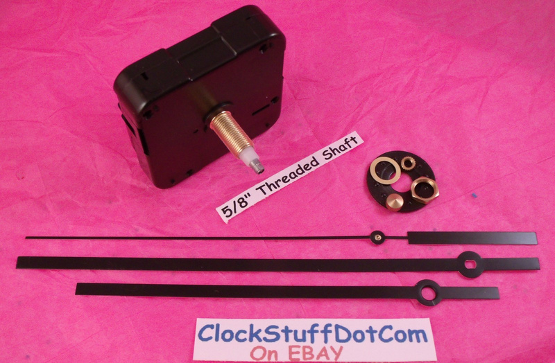

  • не прошло и года, как и я нашла
    механизмы отличаются длиной штифта и дизайном стрелок
    можно купить механизм отдельно, стрелки отдельно, вариантов стрелок просто масса
    один минус - всё в америке, китайцы шлют только с малюсеньким штифтом
    купила на ебэе, всё обошлось в 300 руб
    • часовой механизм со стрелками
