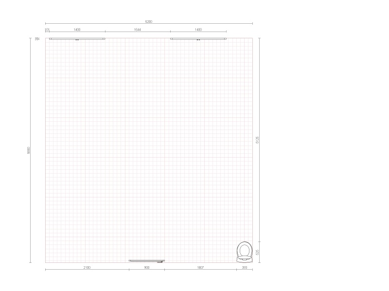

  • доброго всем времени суток!
    есть вот такая студия ( габариты указаны на картинки в приложении, естественно черновые..никакой отделки нет), хочется услышать просто советы или идеи обычных ..людей !!!! возможно тех, кто уже проживает в подобных квартирках... скажем , чтобы сделали..с учетом того, что уже пожили в такой маленькой и чего недостает
    в общем-то, есть несколько вариантов планировки, но как всегда..хочется чего-то большего)) прикреплять наиболее приемлемый вариант на мой взгляд специально не стала, чтобы не смущать никакими ограничениями!!! ( могу позже выложить.)
    -проблема высота потолков в черновом 2470мм. оочень низкие ( и в довесок это 2 этаж 3-х этажного кирпичного дома..хотя в округе только такие дома и сторона солнечная..но света по сути нет..)
    - ванная комната может располагаться только по правую руку от двери при входе в кв, там все выводы, там стиральной машины не будет. однозначно...нужно расположить унитаз, пьедестал с раковиной и ванную/душевую не могу определиться
    -из быт.техники варочная поверхность , стиральна я встраиваемая и микроволновка встраиваемая, холодильник встраиваемый под столешню,..духового шкафа не будет, такая кухня вполне вписывается в 1800мм. т.е. минимальная площадь..хотя моменты непринципиальные..когда проектировала исходила из своих потребностей и того, что она должна привлекать на себя минимум внимания, с минимальным кол-вом фасадов и ненавижу барные стойки..будет отдельностоящий нормальный стол, возможно трансформер который опускается до высоты журнального..благо есть разные по стилям..
    -диван ..он же спальное место габариты любые( изначально планировалась отдельно стоящая кровать, но отказалась..не хочется, чтобы кв. была похожа на улей оставила только диван), можно рассмотреть вариант маленького дивана на каждый день и кресел..но я не нашла ничего подходящего в магазинах..либо убогие ..либо механизм раскладушка..а фантазии совместить изделия из разных наборов мне не хватает..может кто что подскажет
    -шкафы-перегородки и т.д. в моем проекте выгорожена гардеробная комната 1800*1600, я посчитала, что это оптимальный размер, мне будет таких габаритов достаточно, чтобы и одежду разместить и возможно всякий хлам, не принципиально можно и шкафы если будет идея ( балкона нет,)
    -предполагала камин в пролете между окнами, над ним на стене телевизор

  • Загрузите программу PRO 100! И проектируйте себе наздоровье! У меня 22.5 кв.м., причем ванная всего 2.5 кв.м., и куча ограничений. Но все получилось и стильно и функционально. Только уточню, что на вашем потолке никаких гипсокартонных конструкций по периметру :зло: , а лучше использовать натяжной глянцевый!
  • Интересная у Вас схема - квадратная комната и в правом углу унитаз стоит))
    Фраза, которая не относится вообще ни к чему, но кажется забавной и очень меткой. И еще якобы подчеркивает, что у автора есть чувство юмора.
  • Как говориться что было на компе в том и нарисовал (тапки не кидать). Справа от входа ванная, слева от входа маленкая кладовка под всякую ерунду, в комнате мини-стенка, диван и шкаф-купе возле стенки кладовки. Кухня отгорожена от комнаты баром..
    Ну как вариант планировки думаю сойдет, главное более менее размеры реальных вещей учесть. :смущ:

  • Странная высота потолков ... особенно еще в черне... насколько помню для жилых помещений меньше 250 см вроде как нельзя.
    "1.1.* Высота жилых зданий от пола до потолка не менее 2,5 м, для климатических подрайонов IА, IБ, IГ, IД, IIА - не менее климатических подрайонах от пола до пола - не более 3 м, от пола до потолка - не менее 2.7 м.
    Высоту этажей от пола до пола для жилых домов социального назначения рекомендуется принимать не более 2,8 м, для климатических подрайонов IA, IБ, IГ, IД, IIА - не более 3,0 м.
    Высота внутриквартирых коридоров должна быть не менее 2,1 м.
    В жилых помещениях и кухне, расположенных в мансардном этаже, допускается меньшая высота относительно нормируемой на площади, не превышающей 50 % общей площади помещений."

  • В ответ на: при высоте потолка 247 как у ТС делать натяжной можно только при собственном небольшом росте
    Глянцевый натяжной можно, при монтаже к потолку. В этом случае съедается всего 2,5 см, а визуально выигрыш объема будет. Как вариант, фрагментом сделать черный глянец (можно без устройства объемных конструкций на потолке, в одном уровне сваривать между собой полотна разного цвета), - в этом месте потолок вообще вверх уйдет.
    Без труда и кашу маслом не испортишь !
  • Я в подробности не вдавалась, лень читать. Но натягивать глянцевый потолок во всю комнату - порнография.
    Вы не добавите объема - вы сделаете из комнаты колодец.
    Глянец тоже применять надо с умом.
    Натяните лучше матовый, не надо привлекать к потолку лишнего внимания.
    Сейчас большой выбор плоских люстр - голову не разобьете.
    Ну и поработайте со стенами, добавьте вертикалей.
    Обозначьте пол (лучше чтобы был темнее стен)
    сделайте акцентом низкую мягкую мебель, контрастных цветов.
    Посмотрите американский интерьеры, например.
    У них высота 2400-2500 - это стандартная ситуация)
  • да вот такая у меня клеточка с унитазом справа)))) :tease: :tease:

  • Ну и как успехи :хехе:
  • ))) Благодарю..все хорошо..потолки оказались 2,7..)))) ..теперь точно определилась с проектом..и концептуально все порешала.. ..и мебель уже всю подобрала..и с отделкой тоже все точно ..цвета и материалы...полностью вырисовывается РЕАЛЬНАЯ картинка....я все это я пощупала..потрогала ив общем довольна
    начинаем ставить стены..пока ставим стены..я какраз доделаю план проводки..жаль, что физику плохо учила..было бы проще:смущ:а в целом все гуд))
