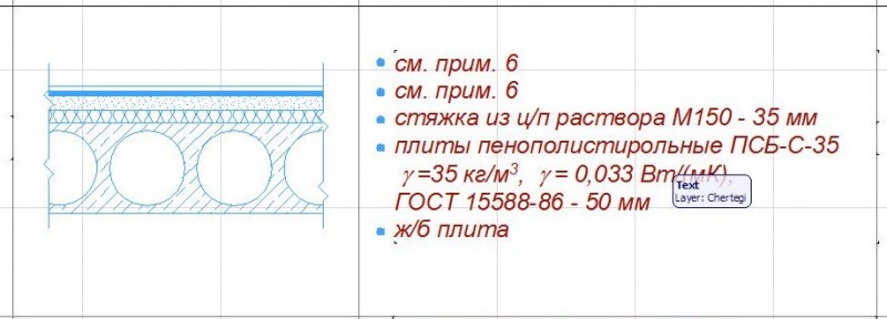

  • Елена, ваш вопрос сформулирован некоректно. Вы написали что Нужен вариант, который не требует выскококвалифицированных работ (типа полной замены полов) и настила нового пола с укладкой лаг. Здесь можно посоветовать только вскрытие межпанельных швов снаружи дома и их дальнейшее утепление/запенивание и штукатурка. Поскольку если "тянет" по полу значит есть шели. Второе если исходить из правильного решения, то тут надо все снимать до плиты и утеплять. (См. Чертеж) после стяжки уже укладывается финишное покрытие (плитка, ламинат, ковровое покрытие.. т.д.)
    Если исходить из Вашего следующего комента Неужто нет никакого утеплителя, который на пол можно положить, под ламинат/линолеум/ковролин?
    то по существующему полу нужно уложить жесткий минераловатный утеплитель, потом все равно стяжка.. а смысл так делать???? возможно просто обойтись ковролином на теплой подложке.
    Почему требуется вскрытие пола.. все просто.. если нарушена стяжка.. то тянет изо всех шелей в полу (от наружных стен, из шелей между плитами из подвала) поэтому чтобы не создавать неэфективный "пирок" из многослойного пола.. лучше сделать все грамотно.
    А если хотите абы как... то тогда отрывайте плинтуса... смотрите какие там щели.. запенивайте.. ну и дальше по ситуации.. Если в центре комнаты пол холодный, то утепляйте... можно в принципе еще пробкой рулонной и на нее уже ламинат.
