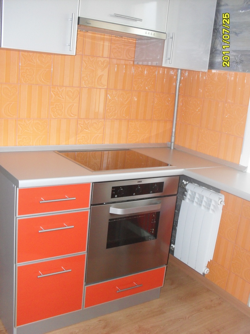

    Ну вот и получила я,то что хотела! Сделали мне чудесную кухню :knix: Много было вариантов,объездила кучу салонов,перерисовали и пересчитали неимоверное количество вариантов.Остановилась на " Формуле мебели".Устроила цена,сроки,отношение к клиенту.Сама искала отзывы об этой фирме и не нашла.Может мой кому пригодится.
    Фото того,что получилось,правда фотик плохонький))) Да,кухня наша в 5,5 квадратов теперь большой кажется :ха-ха!:
    • Справа холоодильник,но он ещё едет)))
    • Снизу будет доклеен кафель,а вот справа не рассчитали,тоже
    • Между печкой и батареей пусто,чего-нибудь там спрячем,например
    • В угловом шкафу сделан вырез,там стояк проходит.
