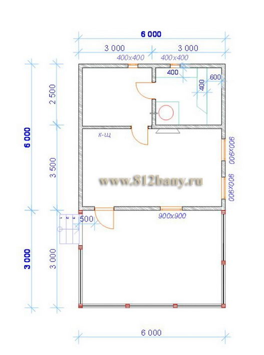

  • Добрый вечер. Я планирую этим летом заняться возведением бани 6*6 разделить комнату отдыха, моечное помещение и парилку. Меня интересует вопрос отопления комнаты отдыха. Кто не будь делал водяной теплый пол в бане? Я думаю изготовить банную печь с встроенным теплообменником поставить вакуумный расширитель, циркуляционный насос запитать теплый пол. Баня будет использоваться круглогодично 2 раза в неделю.
  • мне кажется с учетом площади мойки проще сделать электрический теплый пол.
    тоже думал как с печки банной отопление сделать в бане зимой - не придумал
    Если проблему можно решить, то не стоит о ней беспокоиться, если её решить нельзя, то беспокоиться о ней бесполезно
  • То есть вы хотите запитать от котла? У вас в баню водопровод предусмотрен?
  • зачем водопровод? а как же в деревнях отопление работает? у меня есть идея сделать печь с двумя теплообменниками один на отопление другой на горячую воду.
    смысл в том что берем делаем теплый пол из металопластика и подключаем его к теплообменнику, устанавливаем циркуляционный насос на обратку и вакуумный расширитель, а в систему заливаем воду 50 на 50 с теплоносителем (который не замерзает). естественно ставим сбросник для воздуха, а систему заполняем насосом думаю 0,5 или 1 очка вполне хвати так как при нагреве давление будет увеличиваться. в итоге получаем теплый пол в комнате отдыха зимой, где можно проводить время в кругу друзей, употреблять :pivo: и играть в нарды :live:
  • а летом что делать будете? так же греть пол или топить печь с пустым тплообменником?
    или баня только для зимы???
    как не крути на отопление и на баню нужны разные печки
  • сделать байпас пусть по малому кругу гоняет) за лето построю запущу систему сделаю фотоотчет или видео. так-то тема интересная.
  • действительно интересно, если получится обязательно отчет выкладывайте!
  • Теперь ясно, что все гораздо основательнее))))))..........Суть понятно.Вообще это реально. И видимо схема уже продумана и готова к воплощению?
  • В ответ на: Добрый вечер. Я планирую этим летом заняться возведением бани 6*6 разделить комнату отдыха, моечное помещение и парилку. Меня интересует вопрос отопления комнаты отдыха. Кто не будь делал водяной теплый пол в бане? Я думаю изготовить банную печь с встроенным теплообменником поставить вакуумный расширитель, циркуляционный насос запитать теплый пол. Баня будет использоваться круглогодично 2 раза в неделю.
    Не понял вопроса - теплый пол - от банной печи? Думаю что это не лучшее решение.
    Во-первых, вакуумный расширитель -он же расширительный бачек?:улыб:-это и так понятно. РБ ставят в любом контуре -хоть вакуумном хоть в не вакуумном) -во-вторых зачем именно теплый пол в бане? и тратится на насос?
    "Теплый пол" -это технолгия, которая эффективно работает при постоянной круглосуточной работе обогрева. Т.к. рабочие температуры в контуре теплого пола 35 - 45С (тут статья есть, например: http://www.teplonsk.ru/articles/75/), прогрев помещения происходит медленно. Соответственно за период банного сеанса в начале будет холодно, а в конце -очень жарко, т.к. быстро регулировать температуру в банной печи одновременно с регилированием температуры теплого пола - думаю задача не самая простая.
    На много проще мне кажется сделать обвзяку трубой 60мм на самотоке и поставить регулирующий вентиль -т.к. при Ваших банных условиях - в ручном режиме будет проще управлять температурой. И дешевле, что самое главное:улыб:
  • Действительно и этот вариант можно воплотить в жизнь. Просто многие, примерно представляют что им нужно, а как воплотить в жизнь.... Вот и и начинают конструировать)...От банной печи идея не самая лучшая конечно. Так получается, зимой, заранее прогрев пола запускать нужно, а не получится, пока грубо говоря "дровишек не подкинул".Подобное решение вот на днях смотрел.....Спорно конечно. Для любителей конструировать)))
