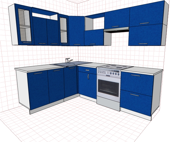

  • учитывая данные рекомендации перерисовал проект:
    1. для микроволновки - место слева сверху. (выделено серым)
    2. посудосушитель под микроволновкой
    3. под плиту справа, то же выделено серым (планируется делать пока не встроенной)
    4. мойку хочу сделать угловую - взять обычную столешницу, отпилить ее под углом 45 гр. с обоих сторон, и срастить алюминиевой планкой. Уголок - который остается за стойкой обыграть так - приподнять его сантиметров на 7-10.
    5. вытяжку планируется закрыть фасадом (над плитой)
  • У нас похожая кухня, только поворот в другую сторону.
    Тумбы по "короткой" стороне крайне не удачны у Вас. Эта узенькая дверка совсем бестолковая будет.
    Свободный угол за мойкой у нас занят всякими моющими принадлежностями. Там по стене идет рейлинг, а на нем угловая корзина висит - вот на ней все и стоит.

  • вот еще один вариант. Вроде бы все учел, Что скажете?
    "Волшебный угол" это когда две дверцы, стоящие под углом 90 гр. за одну ручку открываются? вот такую конструкцию в углу хочу применить.

  • по последнему проекту - уже лучше, но все равно не то:улыб:
    что касается замечаний:
    1) микроволновка - у нее есть требования по отступу сверху/сбоку, это связано с нагревом стенок и наличием вентиляционных отверстий, почитайте паспорт, можно ли так ее ставить, если сверху можно вплотную или с небольшим зазором, то оставить этот вариант размещения микроволновки. Саму микроволновку ставить на кронштейны прикрученные к стене. А вот с посудосушкой тут будет недоразумение, посудосушка высоко и размер ее мал, т.е. только для тарелок, а стаканы/кружки и прочую фигню куда девать? я Вам скидывал ссылки на сою кухню, у меня 2 посудосушки на 900 и 800 мм, хватает, а одной бы 100% не хватило:улыб:и дело даже не в количестве тарелок/чашек а просто в наличии свободного места.
    2) мойка - у меня тумба с мойкой длиной 1 м, т.е. 1000 мм, такая как на последнем проекте, дверка одна 400 мм (не угловая), чаша мойки от стены отодвинута, мыть посуду удобно, под мойку лазить удобно, у меня там фильтр для воды и куча всяких шурушков, волшебный уголок и дорого и нерационально использует место, в-общем в топку, лучше потратье деньги на выкатные ящики (см. п4), коих у вас практически нет.
    3) рядом с мойкой (справа от мойки слева от плиты) делайте обычный узкий шкаф с распашной дверкой.
    4) вместо самой правой тумбы с распашными дверками, сделайте тумбы с выкатными ящиками, причем широкими, лучше на 800, а сверху над ними посудосушилку такого же размера, будет удобнее во всем, опять же посмотрите на мою кухню, если авентос ставить дорого, делайте распашную посудосушку.
    5) вообще напишите размеры кухни, вот я бы задумался про будующее и слева от мойки поставил тумбу на 600 (или минимум на 450), например чтобы в дальнейшем ее заменить на посудомойку не переделывая координально кухню..
    На солнце через телескоп можно посмотреть всего два раза - левым и правым глазом.
  • 1. микроволновка должа помещаться- там достаточно остается и сбоку и сверху. На проекте просто изображено схематически - что здесь будет ниша под МВП.
    1.1. над микроволновкой счас не посудосушка, просто бокс. посудосушка справа от микроволновки - шкаф шириной 60 см.
    2. как раз вариант с улом из вашей кухни был почернут. Подскажите только каким образом дверки открываются? как сделать так чтобы не мешались друг другу? у меня получается ширина дверок 40 см
    3. на проекте учтено
    4. А чем ящики лучше чем шкаф?
    5. Размер кухни 2400х2230(+еще холодильник)
    только посудомойку ставить не планирую - квартира однокомнатная, только на меня одного, ну мах челевека на 2. Будет больше, там будет и кухня новая...
  • сушка не над микроволновкой, сушка справа рядом...
    мойка выступает только на картинке - глюк программы (или моих рук)

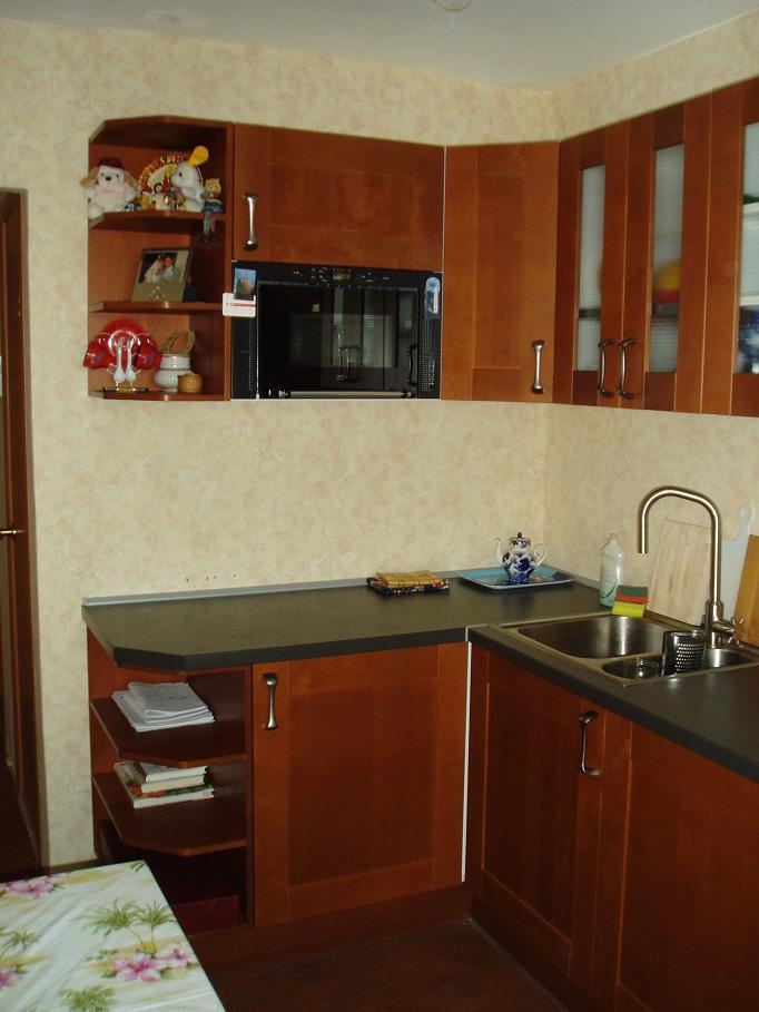

  • вот моя кузня на старой кв. может поможет в чем.
    Мы с друзьями в детстве решили ...
  • вот моя кухня на старой кв. может поможет в чем.
  • В ответ на: посудосушка справа от микроволновки - шкаф шириной 60 см.
    ну тогда нормально
    В ответ на: Подскажите только каким образом дверки открываются? как сделать так чтобы не мешались друг другу?
    в угол делается вставка, дверки открываются друг на друга из угла, при одинаковой ширине, как у Вас, будут упираться в друг друга ручками, т.е. не будут бить фасады.

  • начал считать материал, и понял что все не то...
    родился новый проект,
    Фасады синий металлик, столешница что то под цвет фартука будет, а ЛДСП белое (или алюминий)
    должен выглядеть как-то вот так:
