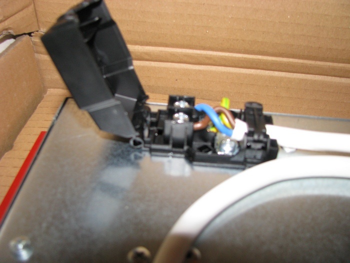

  • Очень нужна помощь! Приобрели варочную поверхность "домино". Встал вопрос покупки духового шкафа и тут столкнулись с тем, что ничего по размерам не влазит. А суть в том, что у варочной поверхности имеется кабель с обычной розеткой и идет он от "коробочки" (кажется называется клеммная колодка). Планировали "скрутить" провода варки и духовки и подсоединить в розетку для плит. Вопрос - можно ли вообще убрать "коробочку" и провода через клеммы соединить с духовкой? "Коробочка" сама получется 2 см., выпирает и не дает возможности установить нормально духовку.... :dnknow:

  • известная проблема с этим апендиксом
    несколько раз попадались на такое
    самое простое
    в зависимости от конструкции духовки - снять у нее верхний жестянной кожух,так как сеичас эта коробушка ложится именно на этот кожух,кожух крепится двумя-четырьмя саморезами
    отпустить саму духовку ниже,для этого нужно шкафчик разобрать,дно опустить ниже,
    фасад которыи под печкои обрезать,а остатком закрыть появившеюся теперь щель между духовкой и столешнеи, (конечно смотря каие фасады,тобишь можно ли их так просто обрезать)
    если саму коробушку убрать паять там кажется надо,но так не делали
  • Не вижу проблемы открутить и зафиксировать на любом другом месте, например на внутренней стенке кухонного гарнитура. Насколько я понял длина кабеля до клеммной коробки позволяет это сделать.
  • внизу под местом для встройки имеется небольшой ящичек, можно конечно пожертвовать им...не очень бы хотелось... Но если варочную панель не удастся вернуть, придется делать нечто подобное....
    А вот коробку убрать, я так поняла непросто...шнур, который идет от нее, как раз в нее и подсоедняется. Т.е. в коробке только контакты, проводов никаких нет. А разбирать ее опасненько, вдруг вообще работать не будет.
  • мешает сама клеммная коробка, которую непонятно как убирать.... там же отверствие в кожухе варки, куда крепится эта коробка.

  • если это варка та самая
    то коробчонку у нею просто так не снять и не переставить
    а так конечно в 95% случаев вилку срезают и паралельно с духовкой соеденяют
    я же ранее написал самое простое
    убрать часть кожуха У ДУХОВКИ -
    обычно у духовки с верху под жестянным кожухом очень много пространства

    В это чудо верится с трудом. Если не получается по-другому, можно провода отсоединить от этой клеммной коробки и поставить любую другую купленную предварительно в магазине. А эту снести кувалдой на#$%Y///)))

  • В ответ на: А вот коробку убрать, я так поняла непросто...шнур, который идет от нее, как раз в нее и подсоедняется. Т.е. в коробке только контакты, проводов никаких нет. А разбирать ее опасненько, вдруг вообще работать не будет.
    Все верно, провода самой поверхности заходят в клемник с внутренней стороны, поэтому их не видно.
    Клемник перенести ничего сложного. Скорее всего он держится на саморезе от желто-зеленого провода, попробуйте его ослабить, "коробочка" должна тоже ослабиться, возможно она еще держится на клипсах.
    В любом, случае если вы не имеете электротехнического опыта, лучше сами не лезьте. Обратитесь к любому электрику, он вам все сделает.
    И не забудьте затянуть обратно зануляющий (желто-зеленый) провод, это очень важно!
    А про кожух от духовки, позвоните в любой сервис-центр, они вам там объяснят, на что он повлияет.

  • В общем разобрали-таки мы эту клеммную коробку, вытащили ее с потрохами и там 2 проводка, вот теперь купим духовой шкаф и будет нужен грамотный электрик, который проводки от варки и духовки соединит в штепсель от обычной плиты.
    Если есть таковые на форуме, жду предложений в личку :agree:
  • А третий провод на корпус надо вернуть )))) желто-зеленый который))))
    А так вам для этой задачи сойдет и полуграмотный электрик :хехе:
  • Поэтому и ищу грамотного, т.к. полуграмотным может выступить и муж )))
  • Вот мужа и должно хватить там ничего такого сложного нет )))
