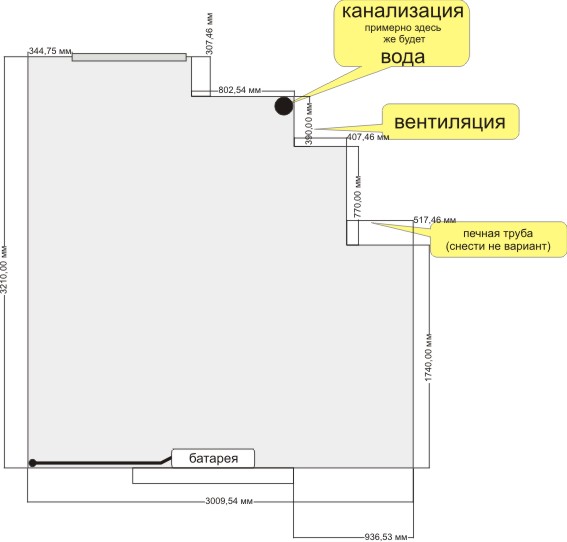

  • Имеется у меня кухня ну очень не стандартная, углов много, хочу "кухню" спроектировать в нее, а идей приличных нет. Так что прошу помощи. Сделать как обычно на длинную стену (см. файл) не получиться из за того что вода и канализация напротив по стене с углами. Может просто глаз уже "замылился" и у вас будет простое решение моей проблемы?

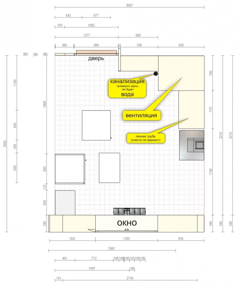

  • ну вот посмотрите такой вариант, если я правильно понял как стоят стены
  • СПАСИБО! :respect:
    Чувствуется опыт.

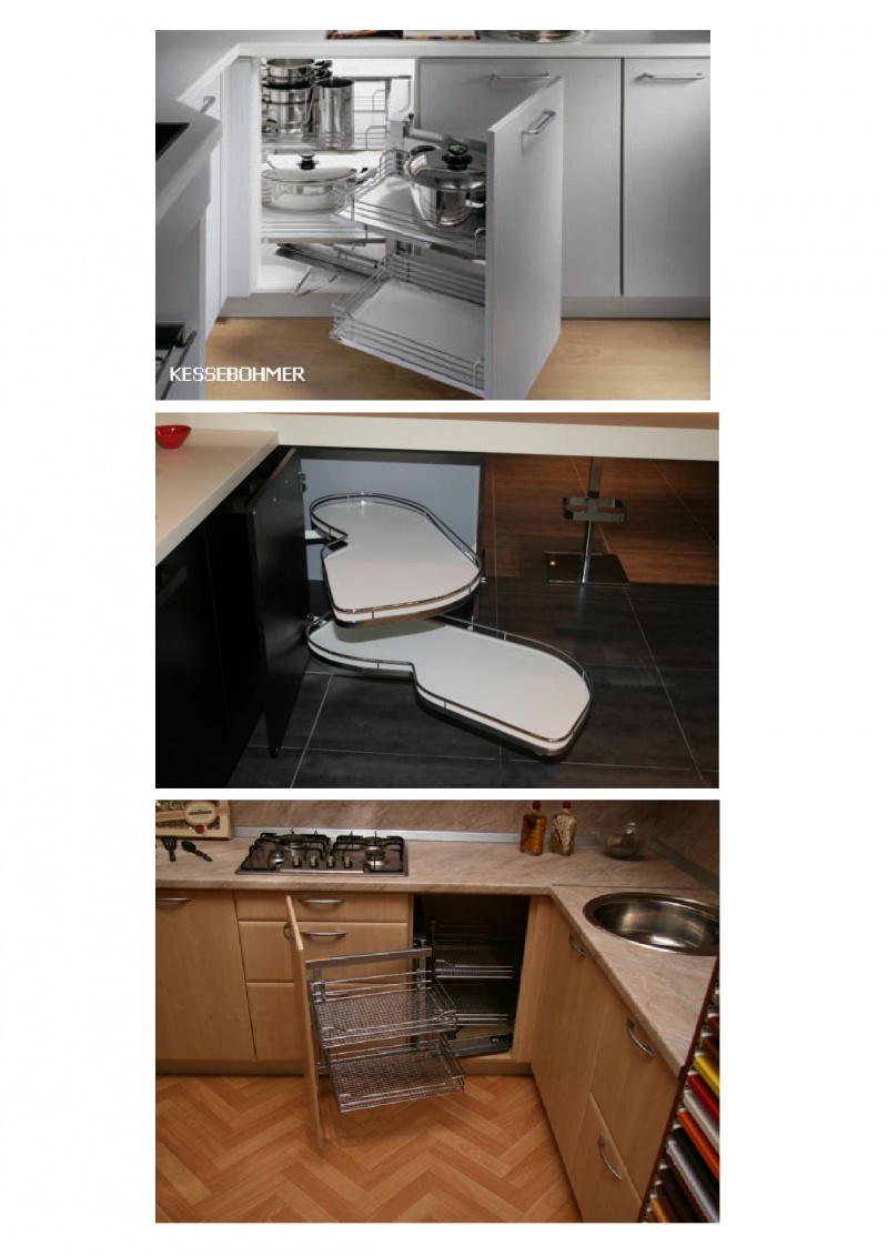

    Вот только не понятно что такое волшебный шкаф?

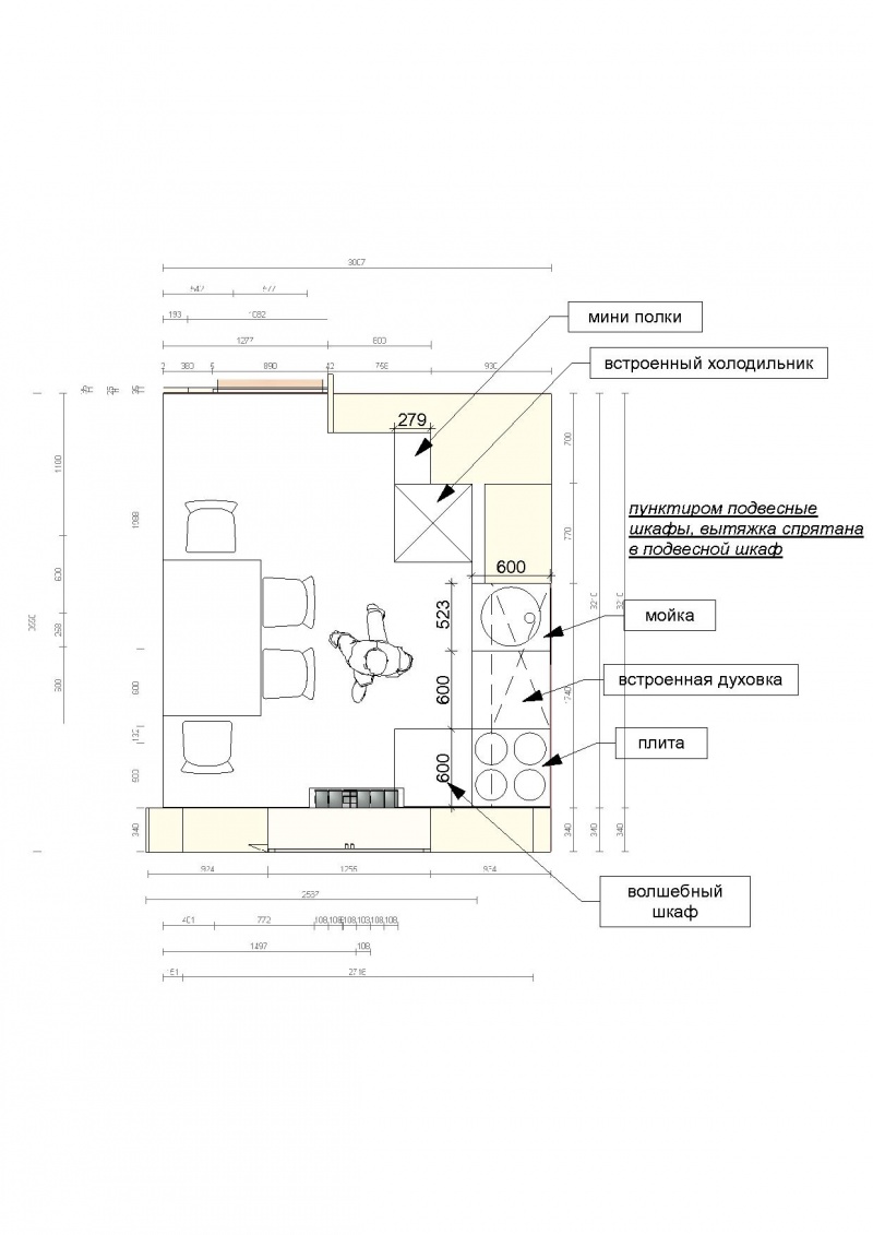

  • извините, тоже интересно что за "волшебный шкаф" и как осуществляется доступ к мойке и плите?
    у меня не открылась картинка с планировкой ТС, что это розоватым цветом выделено?
    как мне кажется, исключительно как пользователю, должен быть свободный доступ к мойке и плите. То есть ни то ни другое не д.б. в углу или загорожено шкафами (иначе не удобно пользоваться), и в тоже время - между плитой и мойкой, должно быть расстояние мин.50 см...
  • Абсолютно с вами согласна. Плита в углу-однозначно неудобно.
    ТС, вы б хоть показали где у вас вывод под воду и под плиту.

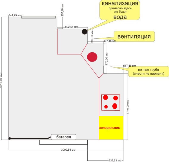

  • Сделал более наглядное изображение может так будет понятнее.
    Еще подумал, может сделать подиум не большой и кухню разместить все таки по длинной стороне? Хотя есть вопрос, получиться ли с канализацией?

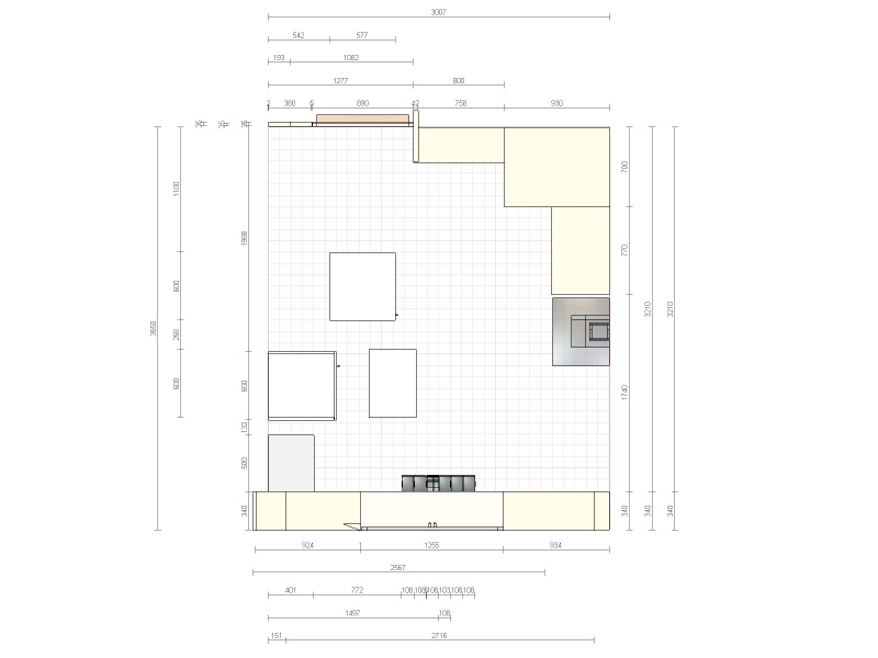

    А еще можете подсказать где на этом плане можно разместить морозилку маленькую и стиралку?

  • в холодильнике же есть морозилка, а стиралку в кодиор какой-нибудьпоставьте. Вот волшебный шкаф

  • Во-первх, не "волшебшый шкаф", а "волшебный угол". Импользуется в угловых шкафах. Впрявыъ шкафах - как "зайцу стоп-сигнал". Т.е. не нужен.:улыб:Во-вторых, по поводу стиралки и морозилки.
    Стиралку - как в аттаче.
    Морозилку -в любое место. Хоть вместо духовки! Необходимо только учесть, что морозилке нужна вентиляция.
