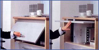

    Другой вариант закрытия ниши здесь смотреть третью фотку слева, ваш размер должен поднять и держать фасад,но для точного утверждения есть расчет у менеджеров,стоит такой подъемник около 5тыс

    Подъемный механизм уже не вариант, так как для механизма необходимо свободное место по краям ниши, а телевизор стоит в притык. Я Оставил место только сверху, чтобы було куда сворачиваться жалюзи и глубину ниши сделал на два сантиметра глубже под направляющие. По краям от телевизора зазор всего по 5-8 мм.
