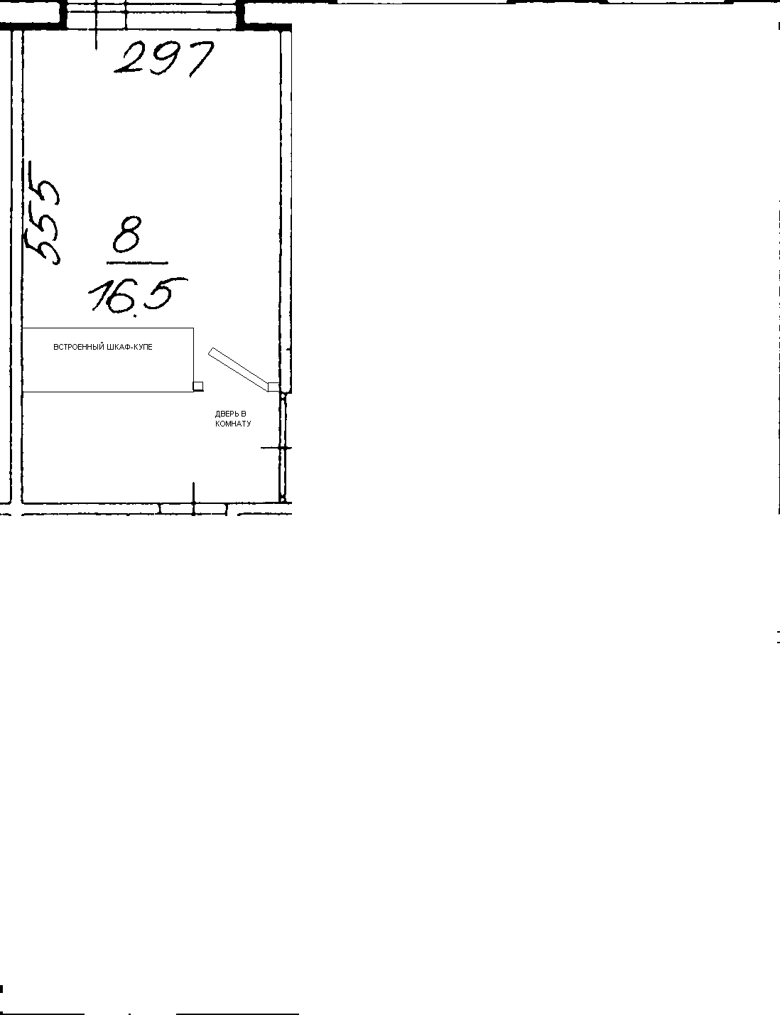

  • Хочу перегородить комнату встроенным шкафом и дверью. Фирма, где планирую заказывать шкаф, предлагает вначале установить шкаф и фрамугу над предполагаемой дверью, а затем в оставшееся место пусть ставят дверь. Мне же кажется, что вначале нужно установить дверь (справа в комнате капитальная стена, а вот слева, где будет шкаф может какой-нибудь брусок от пола до потолка установить?), а затем в исходя из этого делать замеры и устанавливать шкаф. Как правильно поступить в данном случае?

  • Сначала - шкаф.Но какой оставить проём - это вопрос. Для этого нужно знать ширину двери и опанелку. Т.е. надо так рассчитать, чтобы опанелка закрыла проёмы, но не закрыла шкаф. И чтоб с внутренней стороны опанелка встала по-возможности равномерно.
    У меня получалось от 2060х890 и 2070 х920 в зависимости от ширины опанелки,дверной коробки и конструкции шкафа.
    Я всё знаю! Но практически ничего помню....
  • сначала пусть установят шкаф на расстоянии 800-900мм от стены,потм устанавливайте дверь.По желанию над дверью можно сделать антрессоль,ещё как вариант -вместо распашной двери-сдвижная как в шкафу
  • Дверь планирую стандартную 2000*800. Как понял, проема 2060*900 должно хватить.
  • пролета на 900мм хватит на стандартную дверь с коробкой+ опанелка.Определитесь с этими вещами как советуют выше и вперёд
