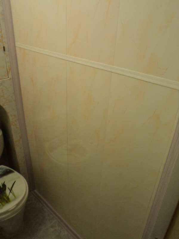

    С точки зрения внешнего вида конечно не очень было, но вот, например, у julia_t на фото неплохо. Конечно пространства уходит опять же на них немеряно, если на направляющие крепить.
    Думаю, панели - временный и бюджетный вариант так сказать "на любителя". Для себя и наподольше - только плитка.

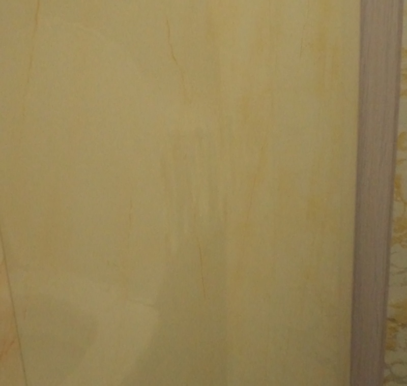

  • Один раз у родителей делал стены в туалете пластиковыми панелями. Из плюсов только стоимость, на все материалы ушло около 3,5т.р. Основной минус – непрочные они, где случайно навалился, где локтем заехал, вмятины образуются. В общем осторожность в пользовании нужна. ))
    Мой вывод: для потолков – хорошо, для стен – не очень.
    Покупал в Большой медведице, там павильон есть «Пластиковые панели», большой выбор. Предпочтение нужно отдать тем, что потолще, и у которых рёбра жесткости почаще стоят.
    Про плесень и грибок. У некоторых и кафель весь в грибке.
    • Вмятины (если разглядите)
