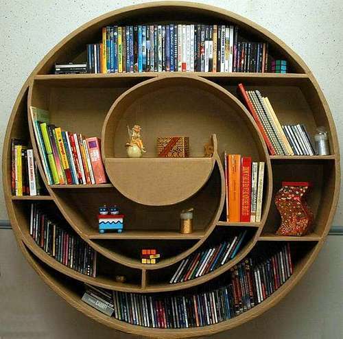

  • очень красивые книжные полки, правда малофункциональные, но как арт-объект интересные. из чего такие можно сделать? может кто-то видел что-то похожее в продаже?

  • - Такие полки можно изготовить из фанеры. Ничего особенно сложного нет.На основании (задней стенке) размечаются контуры полок и криволинейных изгибов, насверливаются отверстия под шурупы, потом начинают крепить на шурупы, изгибая сами полки-боковые стенки ( места сопряжений промазываются клеем).

  • В ответ на: - Такие полки можно изготовить из фанеры. Ничего особенно сложного нет.На основании (задней стенке) размечаются контуры полок и криволинейных изгибов, насверливаются отверстия под шурупы, потом начинают крепить на шурупы, изгибая сами полки-боковые стенки ( места сопряжений промазываются клеем).
    прям все так просто??
    налеваи да пеи,по сто грамм каждому и в перед,да?
    а фанеру как гнуть будем, расскажите?
    а то у нас тут из деревни трамваи больше не ходят,а мы и не в курсе,как у вас тут в городе,все так просто
  • Можно фанеру взять для гнутья. В ней волокна расположены вдоль или поперек. Гнется, как лист бумаги. Только вот обработать ее трудно. Волокна постоянно играют, образуются трещины.

  • лучше фрезерованный мдф 8мм использовать,при склеивании пазами друг к другу,

  • - Охотно отвечаю нашему деревенскому другу:
    По фотографии видно, что ширина изгибаемого листа составляет около 200мм, следовательно, усилие при сгибании тонкого листа (3-4мм) будет незначительным и можно обойтись без дополнительных ухищрений, более толстый лист (5-10-15мм) гнут, варианты: предварительно намоченным (распаренным) горячей водой; разогретым при помощи строительного фена или обычного утюга; сделав предварительно пропилы с внутренней стороны изгибов (с последующим шпаклеванием оных)
    PS Прошу обратить внимание, что радиусы изгибов достаточно большие, что тоже облегчает задачу.
    (я не вдаюсь в подробности о марке фанеры - есть некоторые несущественные ньюансы при работе)
    - Отвечаю неохотно нашему другу:
    Можно изогнуть фанеру и значительно большей толщины, до 20мм и выше и даже закрутить её штопором, без всех вышеперечисленных хлопот, умело применив одну из жидкостей, кстати, очень дешёвую и продающуюся практически в любом хозмаге... Но, извини, брат, это относится уже к ноу-хау :миг:

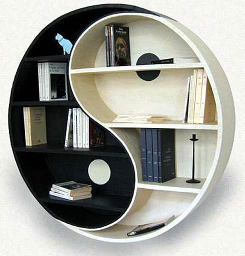

  • - Теплоемкость фанеры достаточная, чтобы прогреть заготовку необходимой длины. :улыб:Да можно тупо поместить фанеру в горячую воду, изогнуть и высушить в шаблоне. На мой взгляд сложнее обработать кромки с торцов листов, чтобы получились красивые "естественные" соединения. ЗЫ На последнем фото косяков хватает, особенно по плавности изгибов. Работа не 3 с+, но сама идея - забавная, особенно с "инь" и "янь" (там правда не учли при окраске, что белый цвет делает контур более полным, а чёрный, наоборот, уменьшает - надо было.S окрасить с торца полностью в чёрный, но это я так, придираюсь.)

  • Когда-то в СССР была отлажено производство гнутотоклёной фанеры. (Помните гнутые спинки стульев?) Даже Гост есть! (ГОСТ 21178-75 Заготовки гнутоклееные )
    Суть производства: на "кривой" шаблон слоями накладывают шпон в перемешку с клеем. Сдавливают "кривым" прессом.
    Шпон в фанере - не толще 3,5 мм (по Госту), потому гнется легко. А после высыхания клея получают "кривую" толстую фанеру (в зависимости от слоёв шпона).
