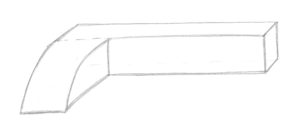

  • Встала необходимость сотворить такую вещь.... Рисунок никакой, поэтому объясняю: это некий маленький узкий подиум, задней стороной к стене приперт. Требуется сделать небольшую горку закругленную с одной стороны, чтобы конструкция была прочная, поскольку для ребенка. В мечтах еще сделать пару ящичков выдвижных и подсветку вмонтировать. Вопросов 2: из чего сделать такую горочку и сколько это может стоить? Декор берем на себя, важна именно техническая часть. Всем спс :pivo:
  • Конечно чтоб быть более конкретным нужно было примерные размеры указать
    Как вариант: делаются ребра радиусной формы из дсп,мдф и затем сверху набивается двп в несколько слоев через спец смолу либо пва, Конструкция усложняется тем что сопряжены два радиуса в разных плоскостях,на вертикальные (боковые) радиуса я бы встовлял уже готовую скорлупу (тоесть то же многослоенное скленное двп)
    Затем собранная конструкция обклеивается пластиком,ящики на прямом участке делаются без проблем
    Вообще такое изделие должен как палец об асфальт изготовить Sergunchik и с верху эмалью покрыть,мне очень интересно ваше мнение ибо вы не переносите прямоугольные детали поданные с форматника:хехе:
  • нижняя часть из дсп или мдф, верх гнутый мдф, верх и низ скрепляемм брусками и торцы зашиваем двп.
    Надеюсь понятно ) .
  • в принципе понятно. Только 1. кто загнет МДФ? 2. можно ли верх сделать фанеру, кажется поэкологичней будет чем ДСП..., да и низ наверное тоже предпочтительней фанера:смущ:А для уменьшения сложности могу убрать из проекта одну криволинейность, тут что сбоку, сделать просто прямой угол, останется только горка, так ведь гораздо проще будет? Плюс ко всему нужно как-то так сделать, чтобы внутрь можно было в случае чего попасть не разломав конструкции, нужен легкий доступ туда. Справа обычный ящик выдвижной (или два), и в пространстве под горкой (к углу собственно доступ). Длина конструкции 3000 , высота примерно 250 , ширина думаю 300, ширина горки 450 (опять же примерно. Цена вопроса интересует хоть ориентировочная, хоть чтоб знать, сколько нулей :смущ:
  • На горке ребёнок кататься будет? Он какого веса\возраста?
  • ну не то чтобы кататься, она всего 25 см высотой, но думаю на попе елозить будет и бегать по ней вверх-вниз. Сейчас ему всего 2, весит 15 кг, есть друзья таких же габаритов. Вообще предполагается стилизовать это сооружение под автодорогу, сделать разметку, поставить светофор и катать по ней машинки... Но конечно не исключено и катание детей, ходьба уж точно будет, даже скорее беготня :tease:
  • Тогда МДФ, не меньше 16 мм. Гнутую часть делать, выйдет не меньше 3х тыр (минимум), по остальному лучше к Sergunchik'u.

    Вообщем автору мое мнение: судя какие нагрузки будет нести штуковина: Крашенная долго точно не простоит.Пластиковая простоит по больше,но в итоге углы по периметру обобьют со временем,можно по переметру пустить что то типа гибкого уголка или канта,ну что то в этом плане дабы защитить стык пластика с двух плоскостей.(походу не могу сообразить,что конкретно),тогда пластиковое изделее будет приносить радость). Самое вечное изделие будет если его изготовить из искуственного камня толщиной 9-12мм,абсалютно не каких стыков и углов,все сглаженно и чинно.Стоимость только листа камня подающегося нагреву и дальнеишей гибке 17-25тыс
    Листа хватит.Стоимость пластика 2000-2200,плюс сопутствующие материалы мдф,двп.клеи - тысяси три будет стоить.Осталось оценить трудоемкость производителя,а при правельном подходе она там не такая уж маленькая

  • В ответ на: Цена вопроса интересует хоть ориентировочная, хоть чтоб знать, сколько нулей :смущ:
    Равна цене материалов - деревянные бруски для каркаса, фанера (или ДСП) для подиума, шурупы и направляющие для крепежа.
    И гнуть ничего не надо!
    Основная часть ската горки - прямой лист фанеры, там где закругление - наборный из узких плашек (хоть дерево, хоть пластик, хоть металл). Для сглаживания закругление и скат сверху покрываются единым куском ДВП (всё просто и ровно).
    Если требуется больше места под ящики - бруски берутся тоньше и усиливаются металлическими уголками.
    В ответ на: А для уменьшения сложности могу убрать из проекта одну криволинейность, тут что сбоку, сделать просто прямой угол, останется только горка, так ведь гораздо проще будет?
    Первый вариант со скруглением понравился больше - не ущемляйте задуманное!
    Тоже делается не сложно по такой же технологии. Главное - рассчитать толщину под покровный слой ДВП.

  • Тогда советую не гнуть ничего. Пускай будет подиум буквой Г. На самоклейке можно напечатать вашу дорогу, деревья и т.д., тут дело фантазии. В детском мире купить автоконструктор и из него сделать съезд с эстакады.
    Высоту подиума следует рассчитывать после покупки съезда.
    На место первоначального съезда поставить ограждения, экскаватор и знак "ОБЪЕЗД" со стрелочкой. :миг: что то типо того

  • то что на фотке - это ваша работа? просто супер идея с эстакадой :respect:. Насчет высоты подиума -она у нас фиксированная, т.е. не меньше 20 см... а больше будет просто неудобно, поскольку он делается потому что под ним лежат водопроводные трубы (мы переносим кухню в зал, а на месте кухни как раз сама детская). Подиум располагается на входе в комнату, это соглашусь, несколько неудобно, будем делать еще небольшую ступеньку, но для малыша это интересно, так что думаю, он не обидится, к тому же дополнительное необычное место для игры, откуда можно прыгать, где потусоваться, машинки покатать... Просто по-другому никак не придумали :смущ:
