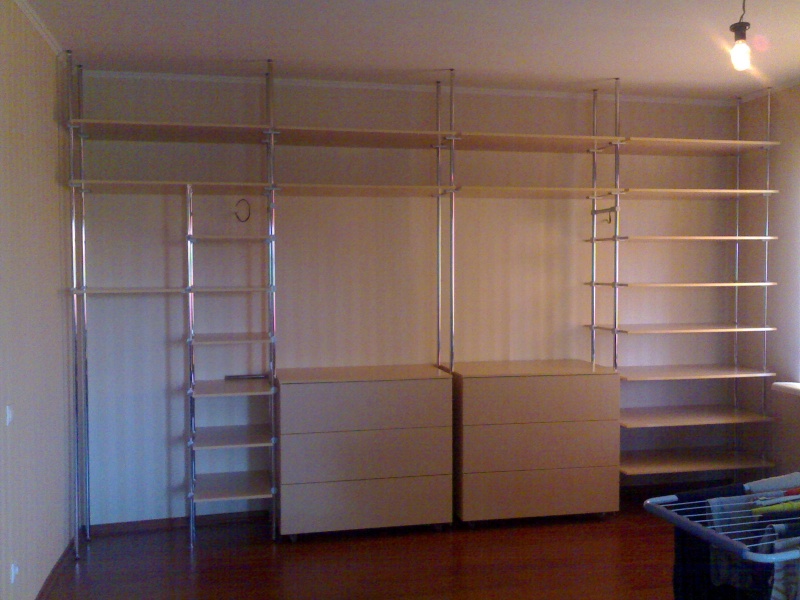

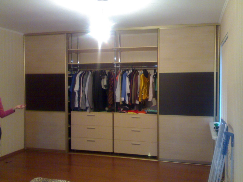

    P.S. как раз сейчас такой объект сдается, через пару дней могу показать результат, если интересно.

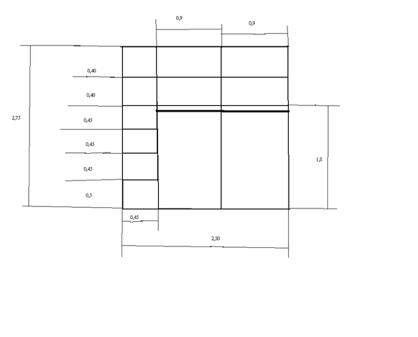

  • проём под гладильную доску мне кажется сильно высоким (2580 см), неужели у Вас такая длинная гладильная доска?
    я бы одну (или две) верхних полки (которые по 50 см в длину) продлила бы до конца вправо.
    Да и место для пылесоса еще посоветовала бы предусмотреть (например за счет двух нижних корзин и самой нижней полки).

  • фотки только послезавтра:хехе:

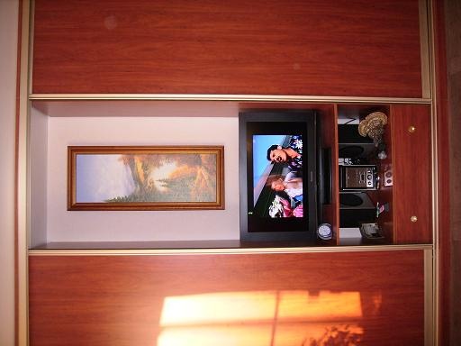

  • ну, теперь спешиал фо ю, ув. технолог
    можно обратить внимание на боковые стенки, которые вровень со всем корпусом - Внимание! - к ним крепятся полки!! Хотя, думаю, более удачно они бы смотрелись вровень с капитальной стеной комнаты, какой очаровательный вид они бы придали тем щелям, которые просматриваются, неправдали?
    ну и можете обратить на фуфло чистой воды сверху шкафа. Думаю такого убожества вы еще не видели
    :миг:

    вот например, в шкафу на фотографиях, в посте юзера 2992421 - почему бы не сделать в средней части над ящиками 5 полочек, а не 3? все равно место пропадает

  • Перерисовал шкафчег..., какие недостатки у такой конструкции?

  • В ответ на: какие недостатки у такой конструкции?
    Ну, в общем-то нормально.
    третья (слева) секция:
    1. Полку необходимо "подкрепить" от прогиба.
    2.Чтобы открыть эту секцию полностью, придётся двигать три двери. (Но двери - на колёсах, так что ничего страшного)

  • Вопрос к специалистам и опытным людям.
    Хочу шкаф-купе в коридоре (на файле в аттаче отмечен сине-зелененьким). Есть сомнения:
    1. Ширина стенки между коридором и санузлом (отмечено красным) сейчас, в неотделанном состоянии, без дверной коробки, - 65 см. Соответственно, глубина шкафа получится макс. 65 см, а то и меньше. Достаточно ли такой глубины для шкафа-купе, учитывая ширину направляющих для дверей?
    2. Если по первому вопросу все решится положительно, то второй: дверь в санузел логично делать с левым открыванием, так ведь? Мне кажется, что такой вариант не удобен будет на практике, хотя на плане застройщика именно так и нарисовано.
    3. Ну и последнее: такой шкаф шириной не менее 2,4м лучше делать встроенным, до потолка (высота потолка 2,7м) или нормально будет смотреться невстроенный, высотой, к примеру, 2,4 м?
  • 1) У меня ширина шкафа всего 62см, минус направляющие и глубина полок получается 52см. В вашем случае будет еще больше, так что переживать не о чем.
    2) Я бы сделал с правым, а левое открывание ИМХО вообще тут никак.
    3) По высоте решать вам. Я бы сделал до потолка, так как барахла всегда предостаточно и его куда то надо складировать.

  • Я про то, что внутри можно же и не делать перегородок вообще, вместо стационарных ящиков - выкатные тумбочки-комодики. В соседнем топике вот такое было
  • Тот же шкаф с дверками
  • В ответ на: Я про то, что внутри можно же и не делать перегородок вообще,
    Тогда - придётся покупать коробки для хранения вещей.:улыб:
    Не совсем представляю, как хранить на таких полках бельё.
    Я всё знаю! Но практически ничего помню....

  • Возможно. Поскольку стеллажными системами на практике не пользовалась, то может и не подозреваю об их минусах. Я еще не решила, будет ли внутри стеллажная система или перегородки. Поэтому очень важно услышать мнения и отзывы. Ну все-таки объясните конкретнее, в чем минусы стеллажных систем.
  • Нормальные стеллажные системы значительно дороже,чем лдсп-стоики полки.Впрочем на фотке выложенной постами выше довольно таки бюджетный вариант
    Мне то же системы такие не нравятся,только разумного объяснения для себя не вижу.Наверное все мы привыкли к катострафической не хватке места в шкафах и как следствие под завязку нагруженные полки,где сложновато или не удобно обойтись без жесткой фиксации складированного белья с боков
    Других минусов видимо нет.Со стороны производителя могу сказать что с такими профильными системами даже заморчек меньше
  • к вашему сведению стеллажная система не исключает перегородки :yes.gif: , но если нет перегородок то не следует делать межполочное расстояние больше 300мм-просто тупо будет все падать
  • В ответ на: стеллажная система не исключает перегородки
    честно говаря судорожно вспоминаю у какого поставщика такое,ссылочку или фотку хочется очень узреть

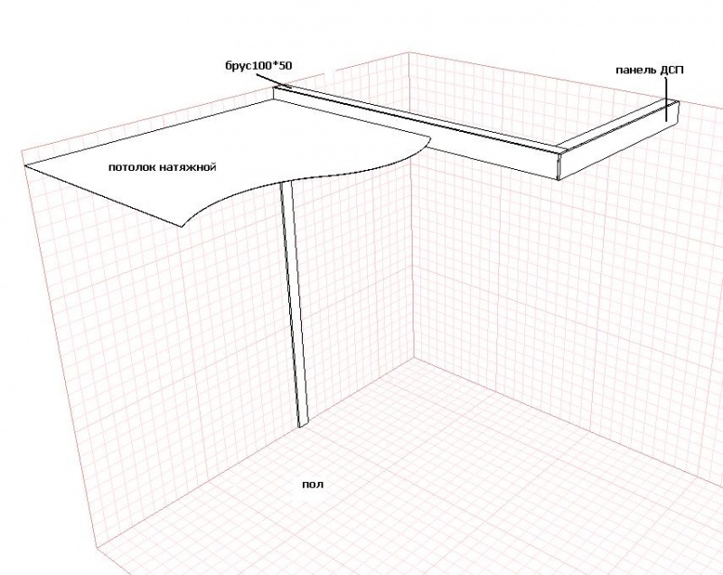

  • несколько вариантов
    самые ходовые решения
    ШКАФ В НИШЕ:
    Либо обнижение из гипсокартона,либо направляшка крепится к потолку через закладную (дсп,мдф) и соответственно к этои же закладной потолочный багет
    ШКАФ В УГЛУ ИЛИ ПО СЕРЕДИНЕ СТЕНЫ:
    Гипсокартон по планируемому периметру шкафа не в коем случае,потому могу сказать с уверенностью в 90% гипсокартонщики не выдержат точную гиометрию и заданные размеры
    Если обнижение из гипсокартона то только больше габарита шкафа
    Далее: если задача просто состыковать шкаф с натяжным потолком,все проще
    Шкаф если посередине стены: изготовить с технологическим зазором до потолка для сборки, обычно 5-3см,соответственно крепится к стене.Далее потолок по стенам,обходит периметр шкаф и тд.Визуально должно получится верхняя направляшка в одной плоскости с потолком.Если у шкафа есть дно,а хочется что б двери начинались от пола,то дно утапливается на 100мм,а нижняя направляшка клеится на пол
    Шкаф в углу:методика таже самая что описана выше,только необходимо учитывать возможно развернутый угол,стену не в отвесе
    Вообщем есть другие варианты,но все зависит от особенностей помещения (отвеса стен,кривизны,уровня) и

  • В ответ на: кто сказал что будут щели ? плюньте ему в глаз:улыб:
    А к чему в Вашем варианте крепится верхняя направляющая? У меня только 2 стенки шкафа будут примыкать к стенам, причём задняя - к гипсокартонной. Каким образом будет крепиться верхняя направляющая?
    Вообще-то шкаф будут делать специалисты, может они и без меня разберутся... Но просто потолок будет раньше шкафа, вот и думаю, может пока не поздно что-то можно сделать сейчас, чтобы потом было красивее...

  • Прежде чем будете делать потолок, пригласите спеца по шкафам.
    Для того чтобы потолок идеально сочитался со шкафом и не было никаких проблем, к черновому потолку необходимо прикрепить брусок 80х50см (примерно) в том месте где в дальнейшем будет верхняя направляющая шкафа.
    У меня точно такая же ситуация была, см. фото
    Там и натяжной потолок и отсутствие наличника на двери для увеличения глубины шкафа.
    Исправлено пользователем mikser (25.10.09 18:47)
  • вот чертежик такой балки, как пример.
    Исправлено пользователем mikser (25.10.09 18:58)
  • При этом чтобы определить какого размера нужен брусок, необходимо учесть несколько моментов:
    1) ширина бруска = от 80см до 100см больше и не надо.
    2) высота бруска = она зависит от горизонтальности вашего потолка, на сколько придется опускать потолок. От самого низкого места минус 3-4см.
  • В ответ на: вот чертежик такой балки, как пример.
    Так, видимо, и поступлю...
    Спасибо!
