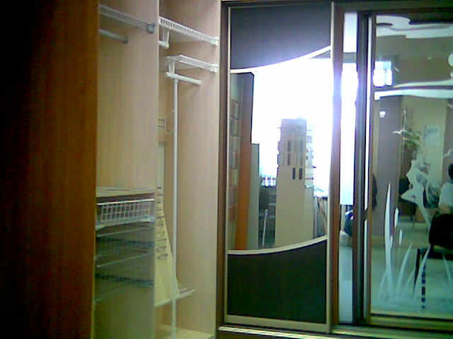

  • Меня тоже немного удивил тот факт что с ДСП могут, а с Ротангом нет.
    Еще и цена сборки с гнутым соединителем выросла в 3 раза.
    Хотя гнут среднюю перемычку по 100руб за погон.
    Для наглядности хотелось, что нибудь на подобии этого: смотри прикрепленный файл.
    Исправлено пользователем mikser (08.06.09 09:12)
  • нужно сделать шаблон по профилю для зеркала, и вперед.
    ротанг - в идеале по этому же шаблону фрезером, или лобзик+шлифмашина\брусок с наждачкой.
    весь процесс минимум пыльный. максимум - можно деталь из ротанга сделать меньше, чем надо
  • Звонил сейчас им. Не делают "кривой" ротанг, потому, что он "пушится" от лобзика.

  • Вот, вчера был в "Кентавре".
    В образце - такая дверь стоит.
    Я всё знаю! Но практически ничего помню....
