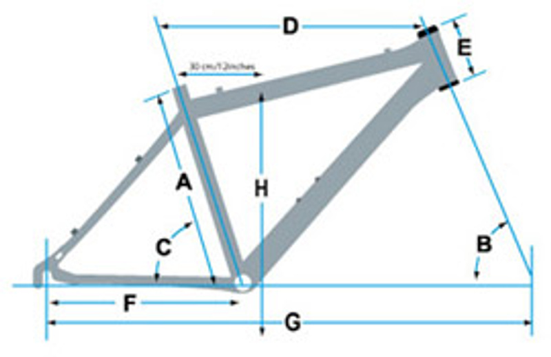

  • А какой велосипед? В сантиметрах маркировали шоссейники обычно, и тогда 52 - очень короткая для 191 см.
    Маркировки размеров и геометрия рам у всех производителей и разных рам одного производителя - разные. Скажем, мой 19" трек длиннее 22" некоторых других производителей. Ключевой параметр - эффективная (горизонтальная) длина верхней трубы (effective (horizontal) top tube length), размер D на картинке в аттаче.
    На рост 191 для шоссейника он должен быть 580-590, для горного байка - 615-630. Сам такой, знаю )

  • Производитель обычно маркировку ставит на раме - или S, M, L и так далее, или в дюймах...
    Как выбрать раму - статья есть например тут: http://agbike.spb.ru/technics/framesize.html
    А здесь - таблица примерного соответствия роста и размера рамы: http://agbike.spb.ru/technics/frame_size_table.html

  • у меня сторона А 52см.мне интересно где на раме опозновательные метки есть нет?

  • nakamura - и есть производитель. Обычный тайваньский, делает разное - от совсем дешевого фуфла до в принципе годных великов. Где-то еще модель должна быть написана.
    Если правда подседельная труба 52 см (а судя по расстоянию до них, родимых, где-то так и есть) то размер во всяком случае в первом приближении сносный, кататься можно :спок:
