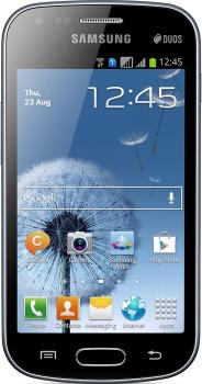

  • Прибыло в нашем полку смартфона с тачем.
    Держались долго, нужна была практичная звонилка-
    поддались моде и...
    Выяснилось:
    1.у нас большие уши
    2.у нас большие щёки
    3.корейцы очень маленькие люди
    При любом звонке происходит самопроизвольное нажатие клавиш в любых меню:
    включается вай-фай, отключается микрофон, разъединяется вызов, габираются цифры, входит
    смартфон в интернет... И ещё есть куча дось=тупных ушам-щекам кнопок и функций.
    Может это только у нас?
    Как бороться с прибором из страны Кореи, произведённым под Пекином?
    Это брак или естественное состояние смартфона?
    В принципе всё больше мнений , что смартфон-это не для телефонных звонков и
    работы с телефоном...
    хотели как в Южной Корее, а получилось как в Северной... (с)
  • По хорошему, должен быть датчик приближения, по сигналу от которого тачскрин блокируется, и размер щёк/ушей и прочего перестаёт играть какую-либо роль:миг:
  • Вот я и пытаюсь понять - что есть для этого?
    Датчик - хорошо.
    Инструкция - полный отстой, хотя всё проверено-такого нет.
    Может кто имает Самсунг 7562- как удалить эту проблему?

    Где включается датчик приближения?
    Если он есть и выключен-то невесело.
    Для выхода поставлена дезактивация
    экрана на минимум-а это 15 секунд
    телефоном в 100 грамм на весу около
    лицевой морды :umnik:
    борьба с самим собой-перспективный олимпийский вид спорта (с)
  • ...Ну кореяки!
    Нашёл отключенный датчик:
    бесконтактный датчик во время вызовов!
    Думается он по умолчанию должен работать...
    В чём вся хитрость-он не в общих настройках.
    Все настройки разбросаны по телефону...
    епть!
