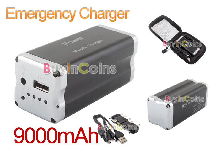

  • В общем ткните пальцем в модель внешней батареи. Нужна для смарта что бы его использовать для GPS. По емкости чем больше тем лучше и желательно в виде цилиндра.
    Первая картинка это Power Tube 6600
    Вторая "кетайский" ноунейм
    Третья тоже "кетайский" ноунейм, но уже с более менее нормальной емкостью (если написанное правда) и с неудобным корпусом.
    Вот нужно как первая, подешевле и с большой емкостью, и такую форму проще всего закрепить.
